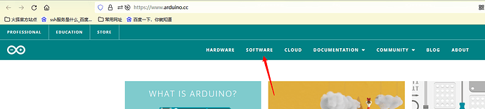

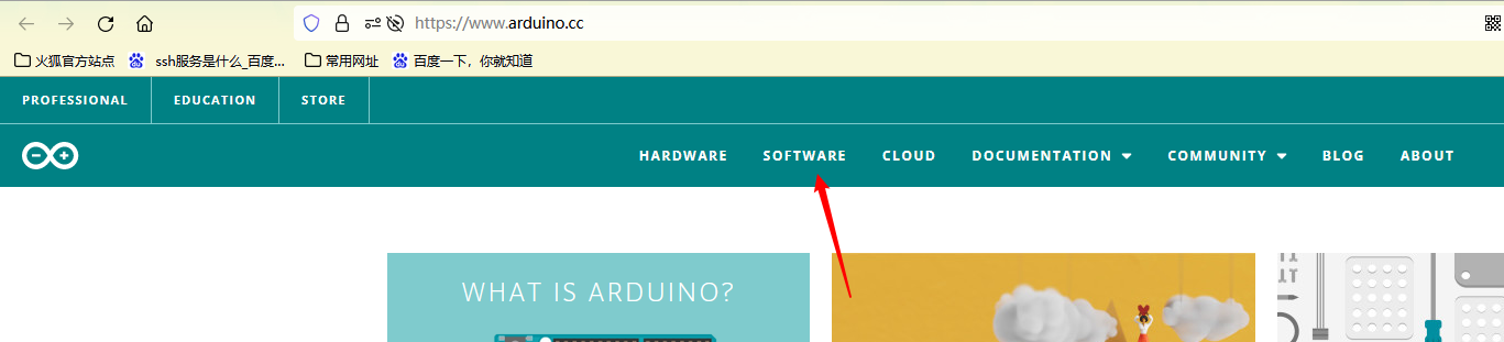

首先需要下载Arduino IDE。
进去下载对应的程序即可。

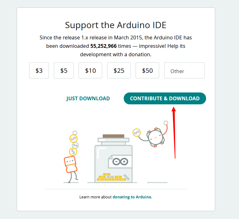

这一步直接continue就可以了,然后下载、安装。

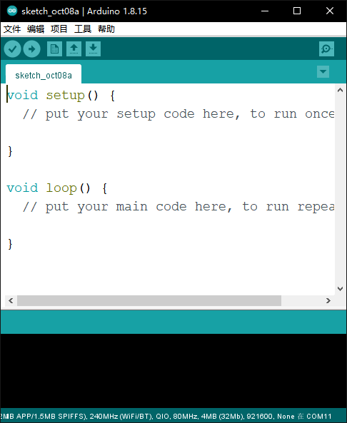

打开之后长这样:

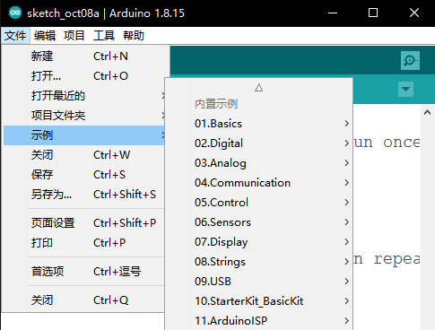

Arduino IDE内置了很多示例程序,依次点击 文件 示例,然后就可以看到了。

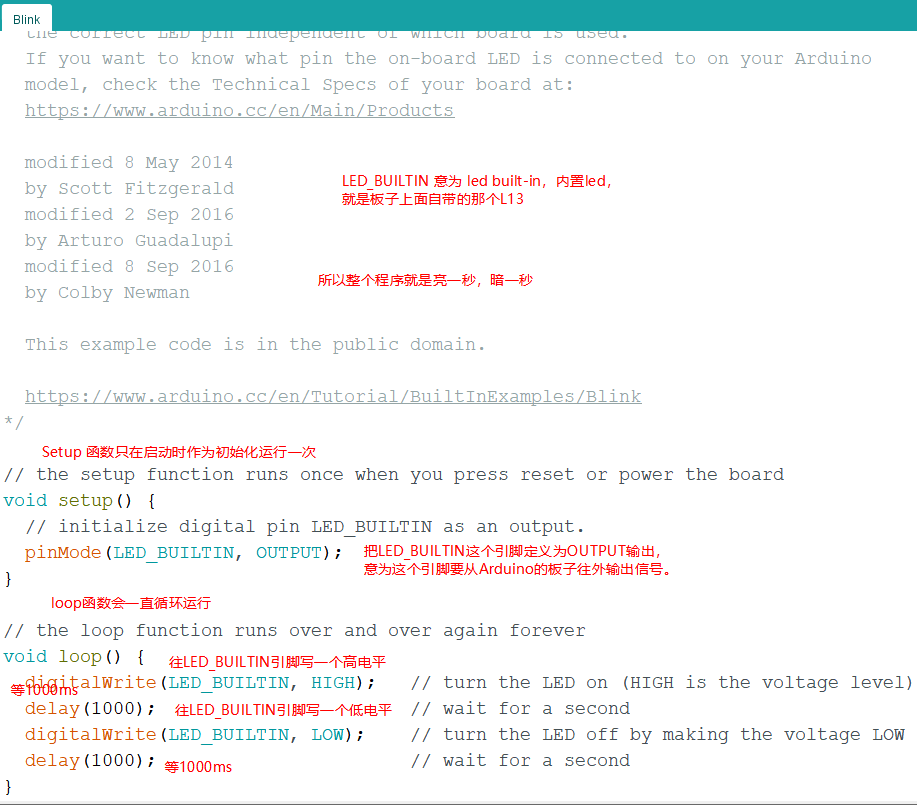

例如我们点击Basic里面的Blink程序,可以看到已经写好的简明程序。

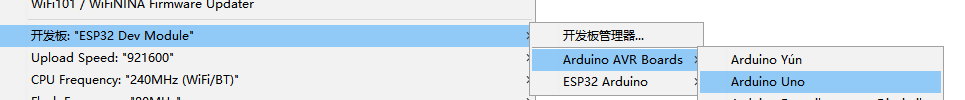

将板子用线连到电脑上,在“工具-端口”里面选你的板子连的端口(如果不确定是哪个端口就拔了再插看看多了哪个),选择对应的开发板,在开发者套件里面是Arduino uno板。

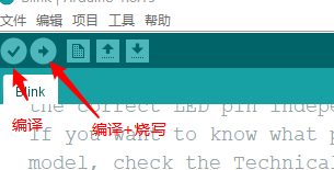

然后可以编译烧写。
可以先编译看看有没有错误,也可以直接编译+烧写。
