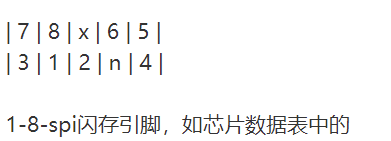

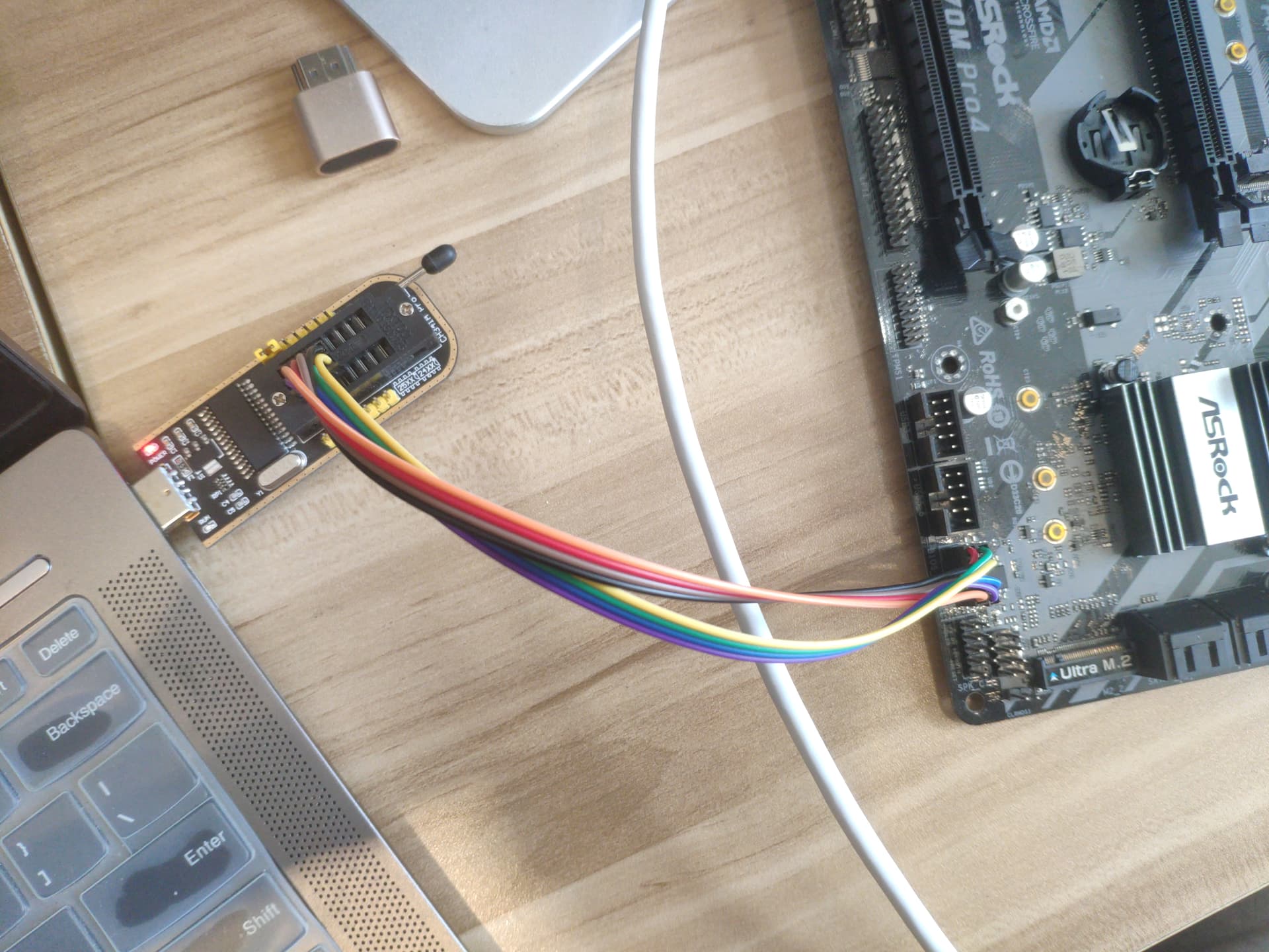

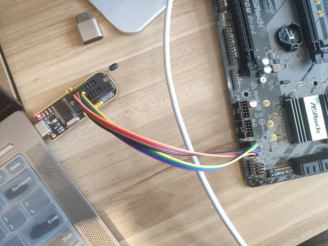

这个图片是华擎bios芯片针脚图:

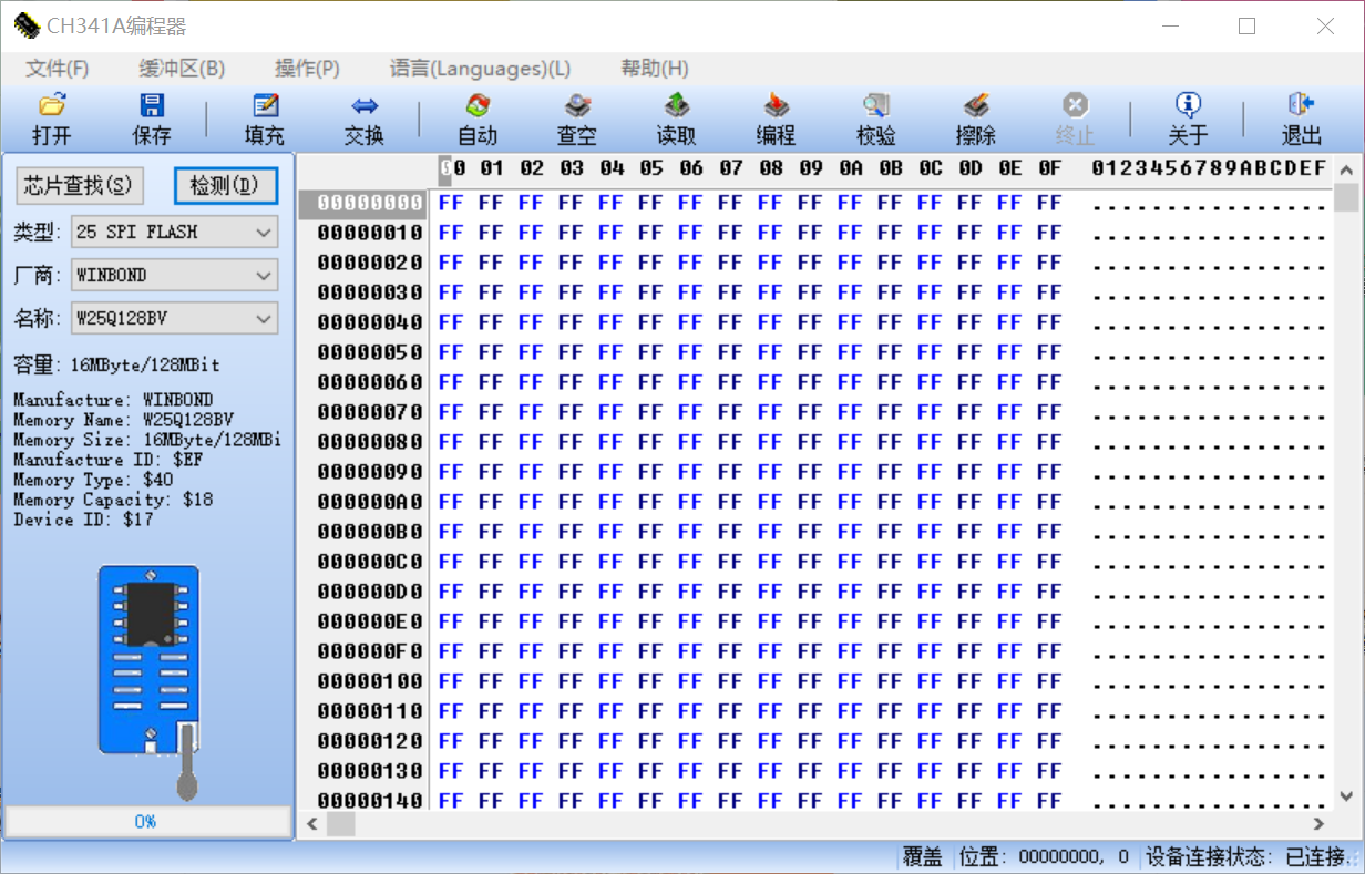

按照这个图将主板上的bios针脚和CH341编程器连接:

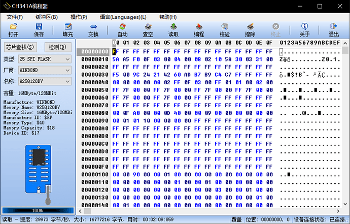

然后就可以读到了:

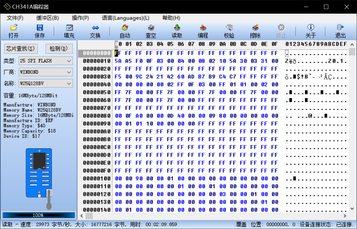

然后点击读取,读取完了之后保存,备份一下原来的固件。
读取完毕:

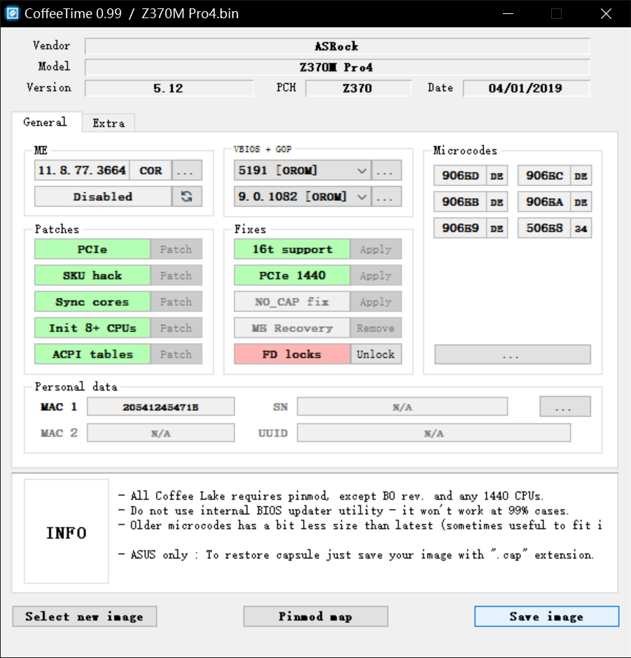

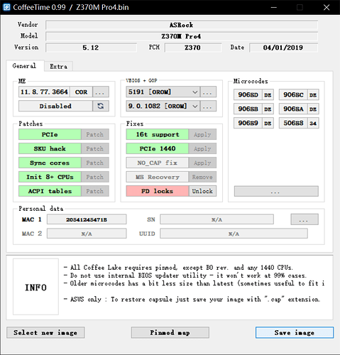

用coffeetime打开魔改U的bios文件,把MAC地址改成随机生成的。
改完保存这个BIOS文件,这就是等会我们要烧进去的BIOS。

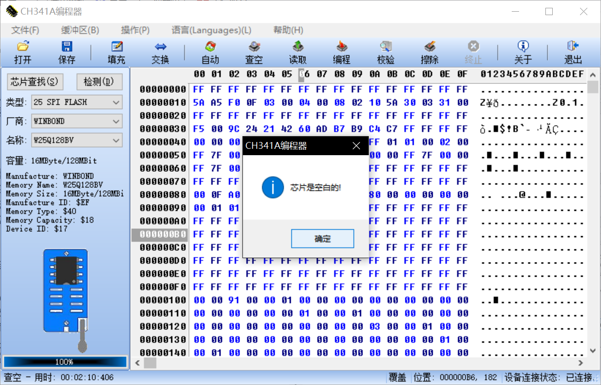

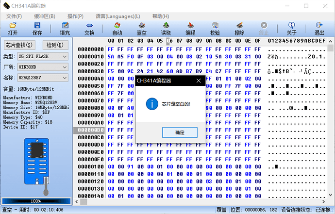

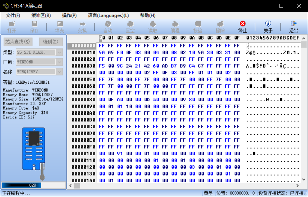

然后再打开编程器的软件,清空+查空

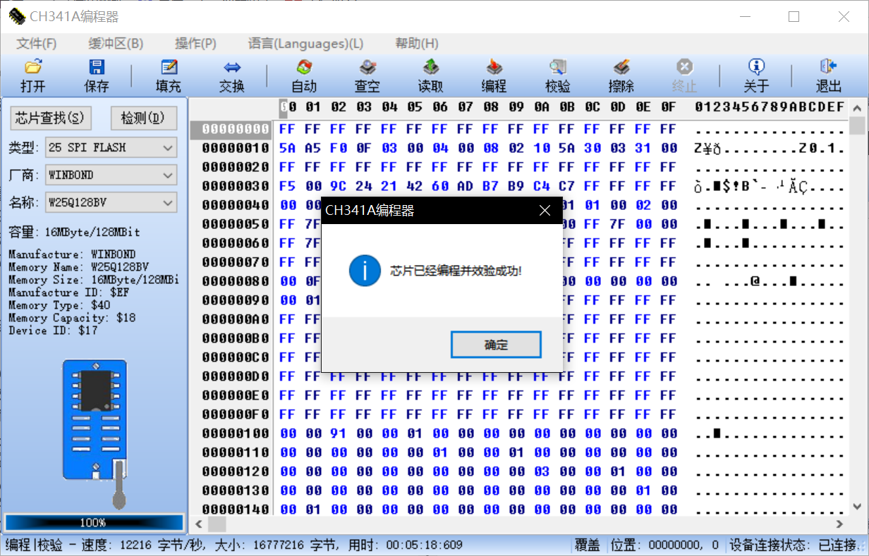

点击打开,选择上面保存的文件,点击编程,烧写进去。
到这里bios就刷完了
