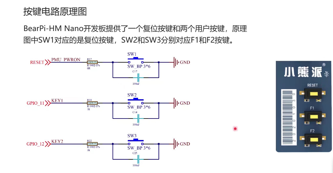

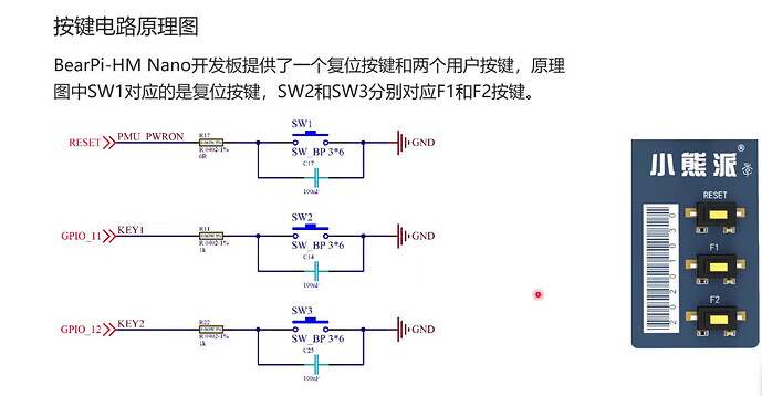

2.1按键,开发板上提供了三个按键,分别是reset、F1,F2。其中reset是复位按键。f1和f2是用户自定义按键。
其中f1连接在GPIO11,f2连接在GPIO12上,默认高电平。(并联的电容是为了做按键的防抖动)

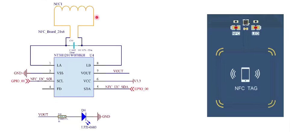

2.3NFC 开发板板载恩智浦的NFC芯片,使用iic的协议

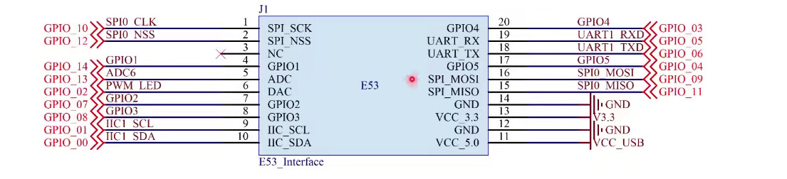

2.4E53接口

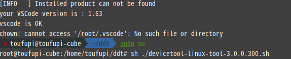

小熊派官方给出的实例中只有windows下的开发方式,不是很爽。在查阅了openharmony的官方文档后发现华为的 DevEco Device Tool(后文简称为DDT)写到有小熊派的支持,并且给出了windows/linux下的环境构建方法。详细可以参照官方文档DDT-linux安装教程跟着教程走没有问题,唯一一点不同的是,在安装的时候,提示有一个文件夹不存在image
于是乎,我们就去/root下mkdir一下就好了。。。(还是那个熟悉的华为,能把安装文件全整到一个sh里面也是厉害)

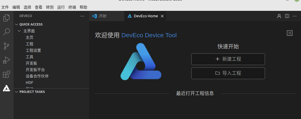

安装好后打开vscode就可以看到ddt的图标了

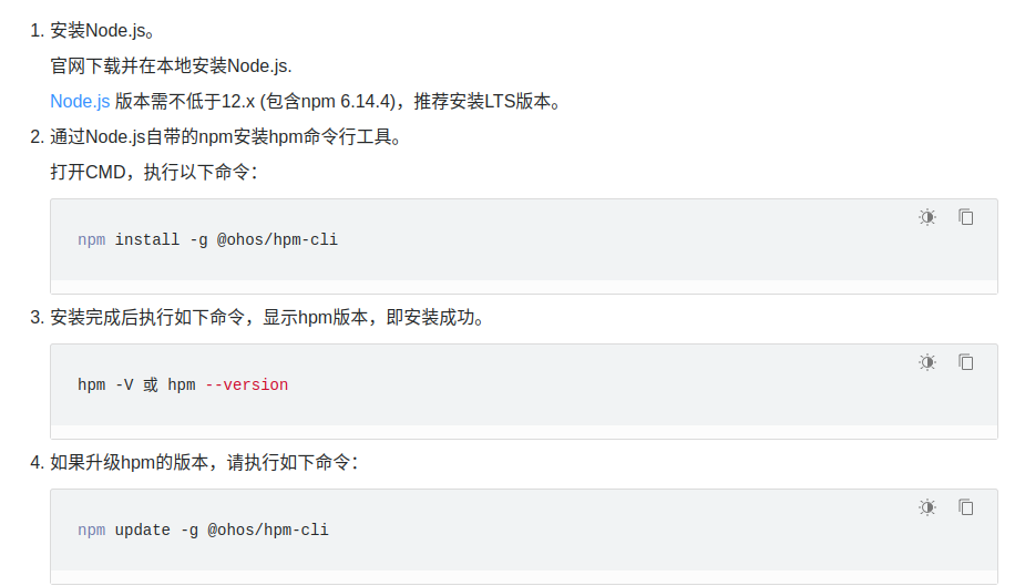

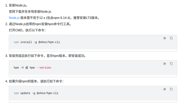

唉,不得不说,华为能用shit code把这一堆功能堆出来也是真的厉害。在昨天完成了一系列的安装后,发现总是无法build。明明官方的文档已经结束了呀。最开始的报错是hpm not found。好吧,我去看看npm怎么装,于是在另一个地方找到了安装的说明 ohos-hi3861hpm。然后离谱的就是,hpm这个工具,他是用nodejs写的。。。。好家伙这一个工具链上出现了多少不同的工具了。。。。不愧是你,华为。。。
