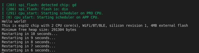

F1,Select port to use,选择你的开发板端口(可以ls /dev/tty)查看,我的是/dev/ttyUSB0,然后选应用在当前项目上
F1,flash,选择ESP-IDF:Build, Flash and start a monitor on your device
然后就烧录进去了
附上我的运行输出截图
