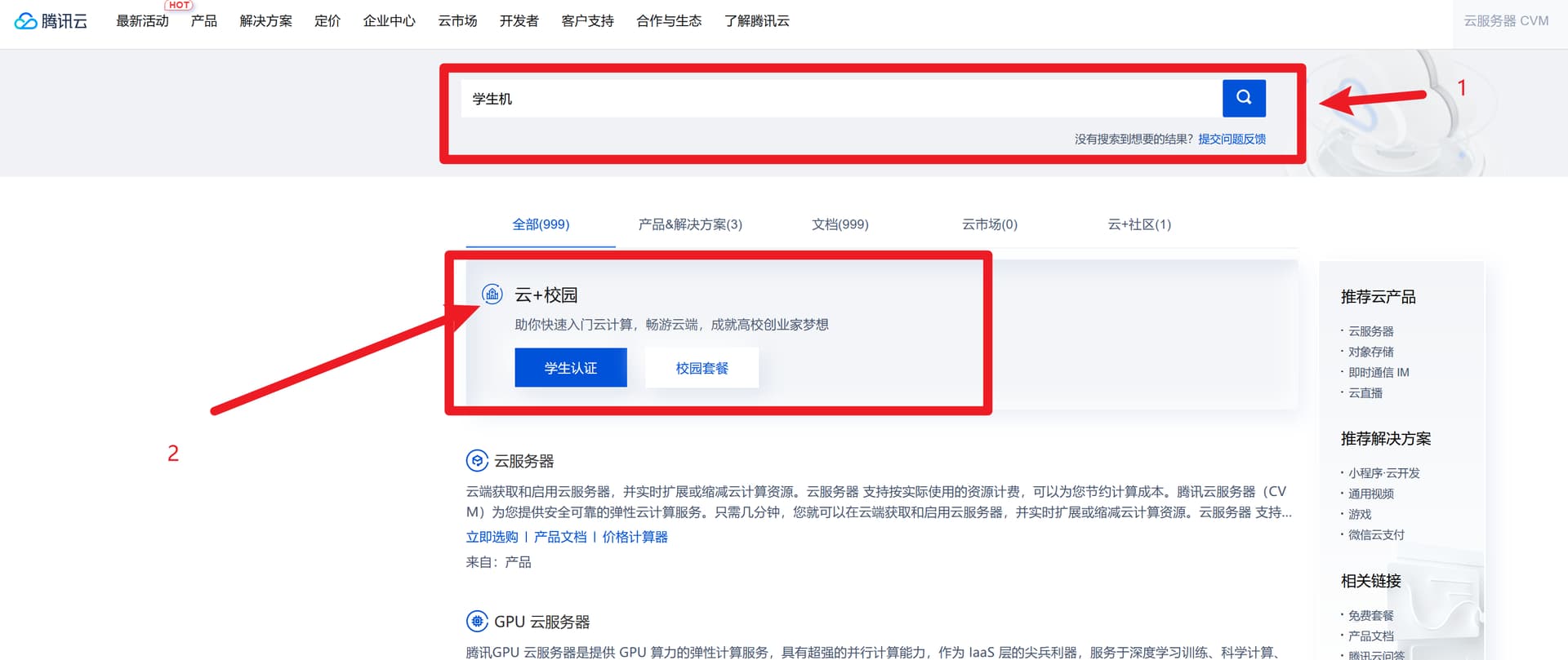

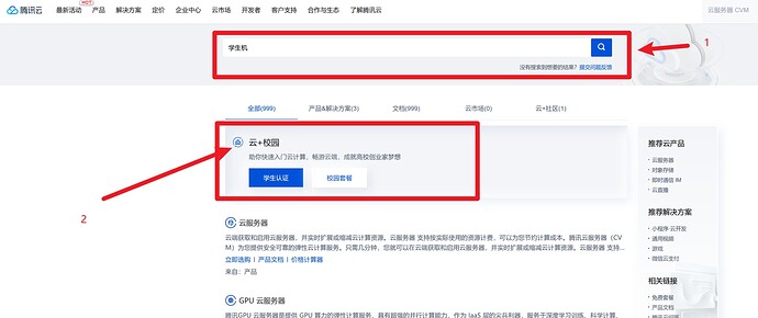

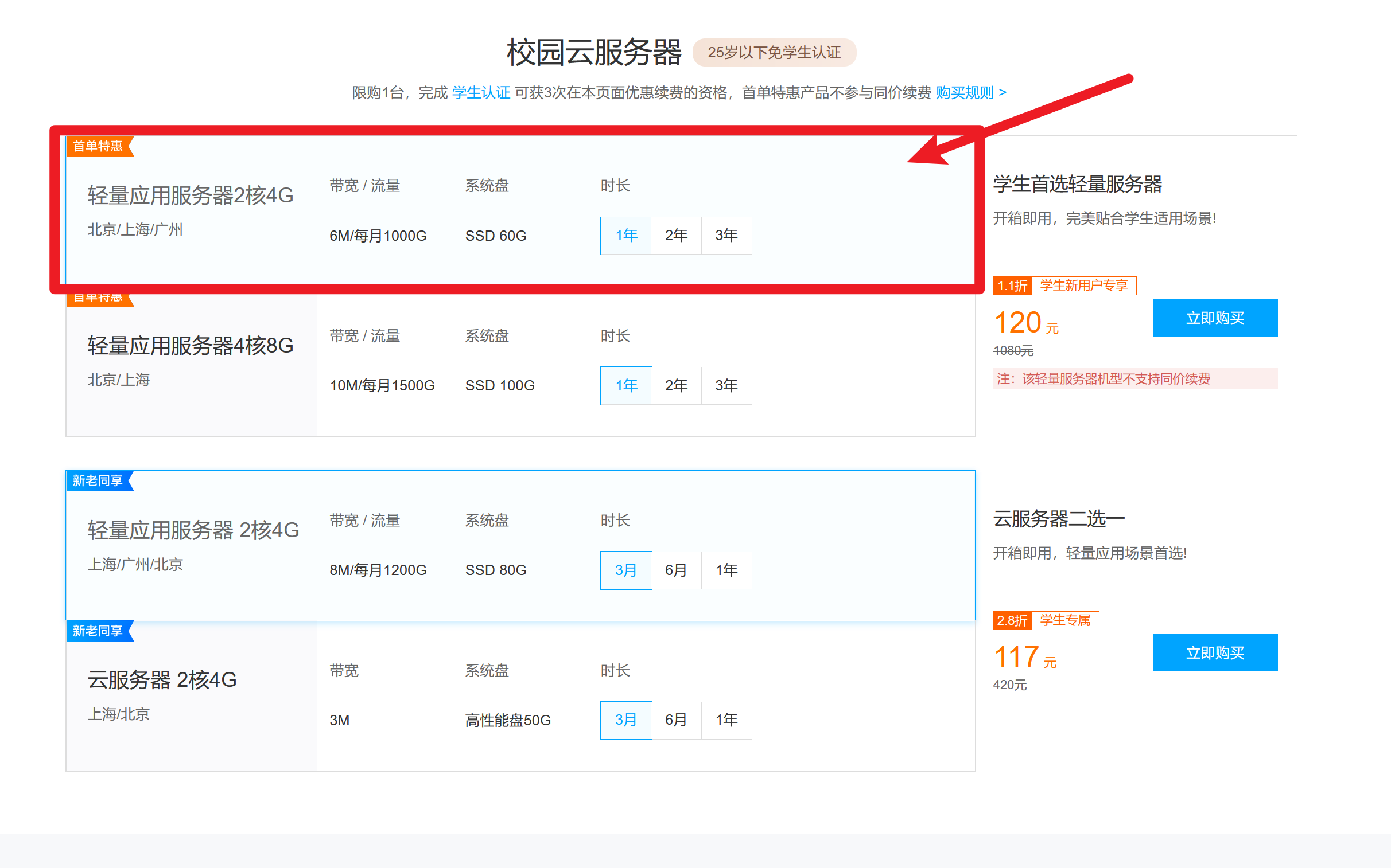

国内比较推荐的是腾讯云和阿里云的服务器,学生机有特别优惠。下面我以腾讯云服务器举例。
可以直接点我的邀请链接进去:
或者
也可以手动点进去:

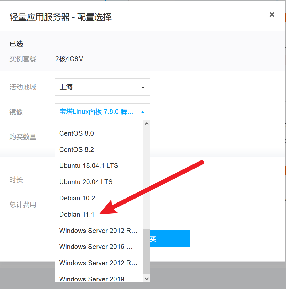

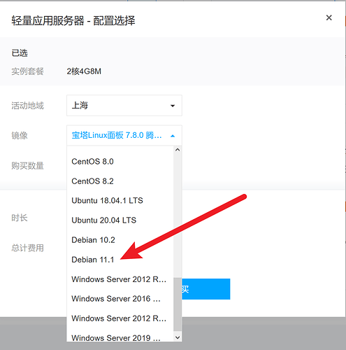

选择配置的时候,地点的话国内选哪都行,镜像我比较推荐这个 Debian11:

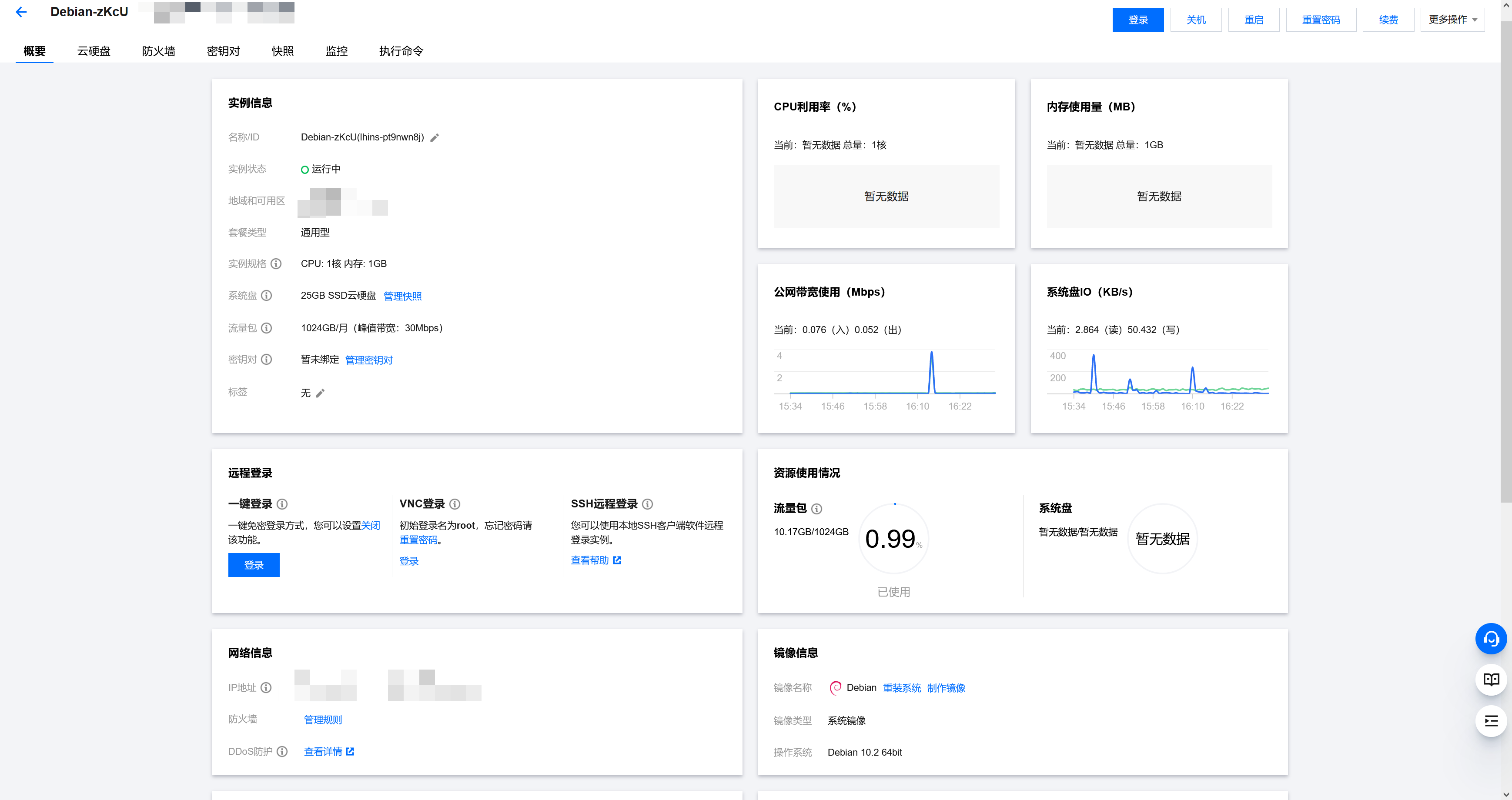

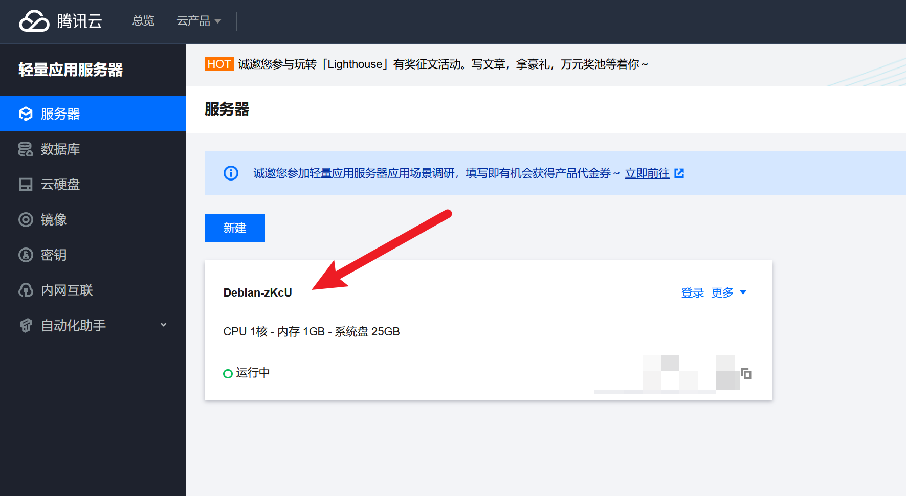

购买之后,你应该就能在控制台 - 最近访问里面看到了,点进去可以看到这种界面:

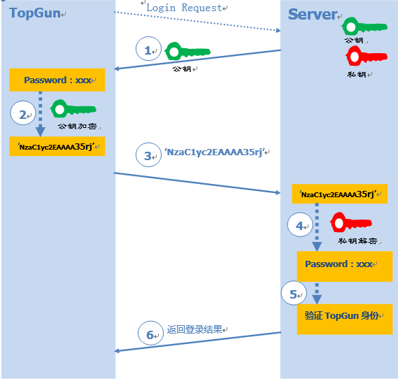

ssh 连接原理:
