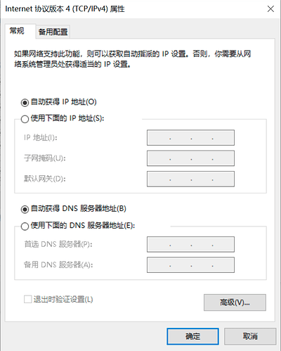

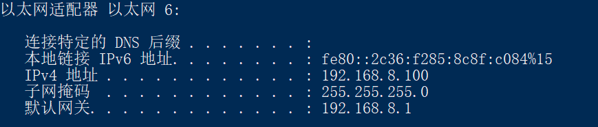

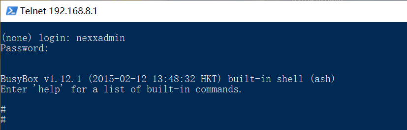

网线连接板子和电脑,给板子上电。板子选dhcp,dns自动。
ipconfig 查看ip
可以得出此时网关ip为192.168.8.1
poweshell 输入 telnet ip,
用户名称: nexxadmin
Password:y1n2inc.com0755
telnet 登陆后:
我们使用 cat /proc/mtd 可以看到bootloader是在mtd0分区。接下来我们要把固件刷到这个分区里。

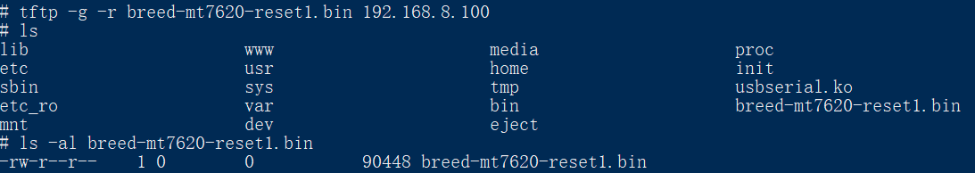

我们要把 breed-mt7620-reset1.bin 文件烧到bootloader里面,首先我们把这个文件用tftp传上去。

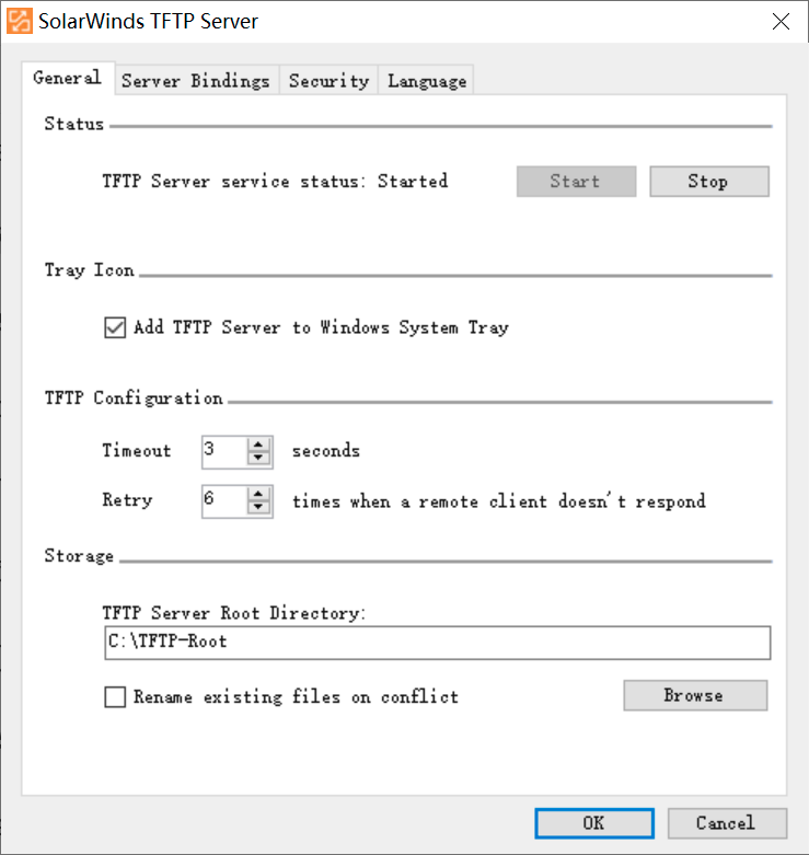

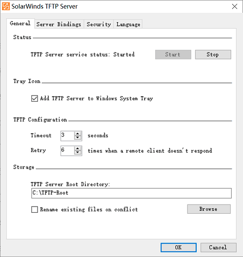

首先我们需要一个tftp server,我用的是 SolarWinds,可以看到端口号是69:

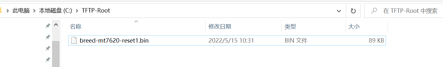

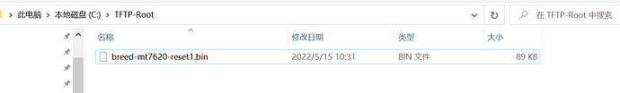

可以看到文件根目录:
我们把文件移动到这个目录下:

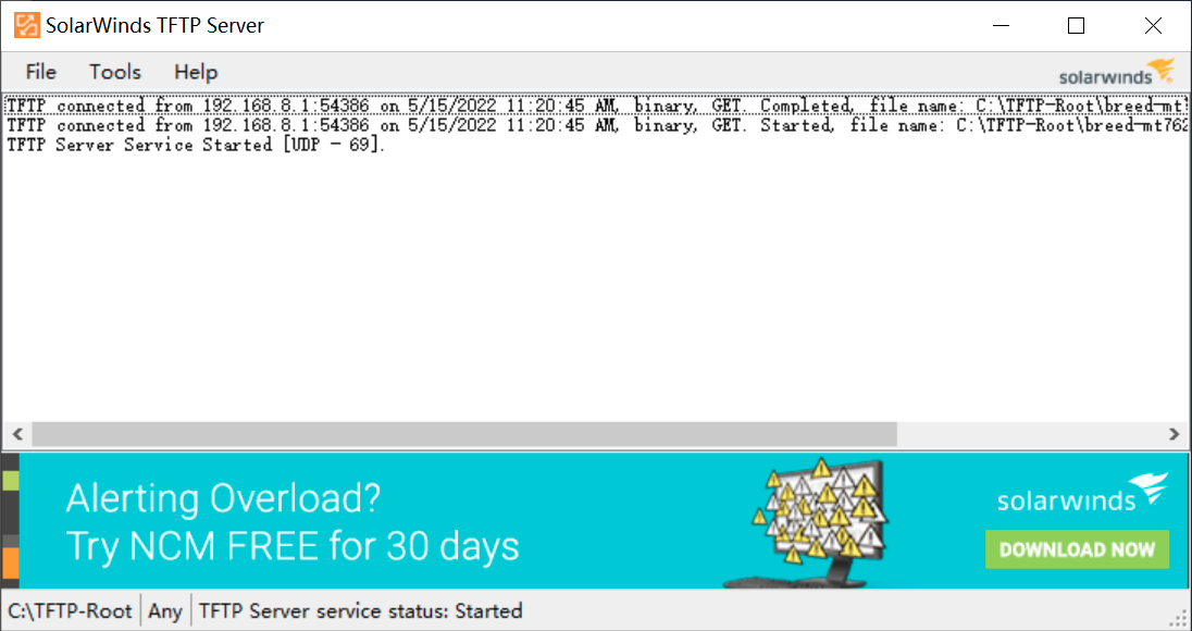

我们关掉电脑防火墙,不然会timeout。然后执行tftp命令:
可以看到已经传上去了。

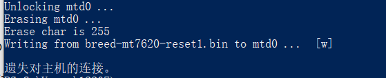

然后执行 mtd_write -r -e mtd0 write breed-mt7620-reset1.bin mtd0 烧进去即可。

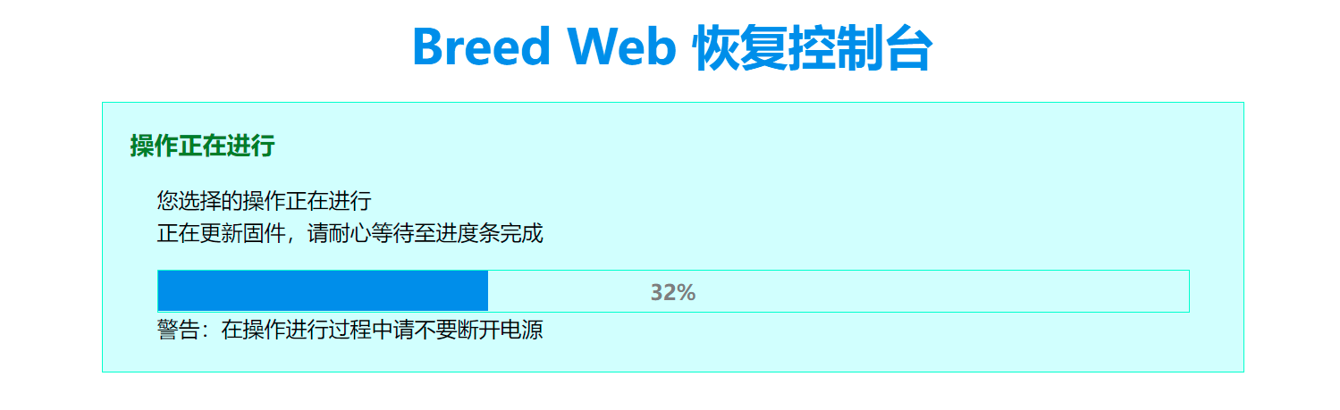

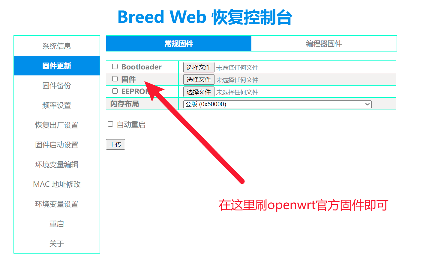

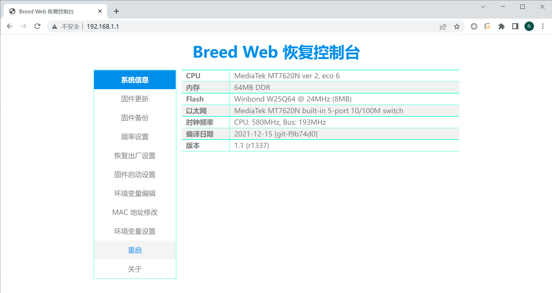

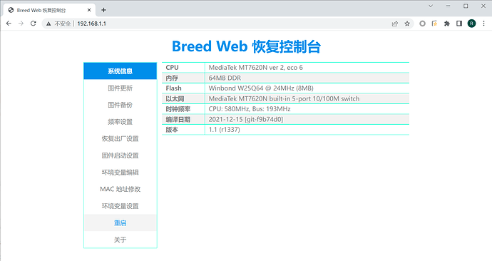

按住板子上供电接口旁边的按钮上电(上电后多按一会至led闪烁)重启可以进入breed(反之不按住按钮上电是进默认系统)。

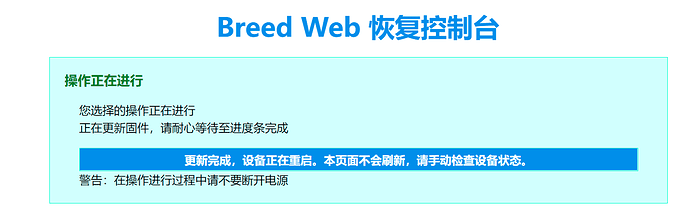

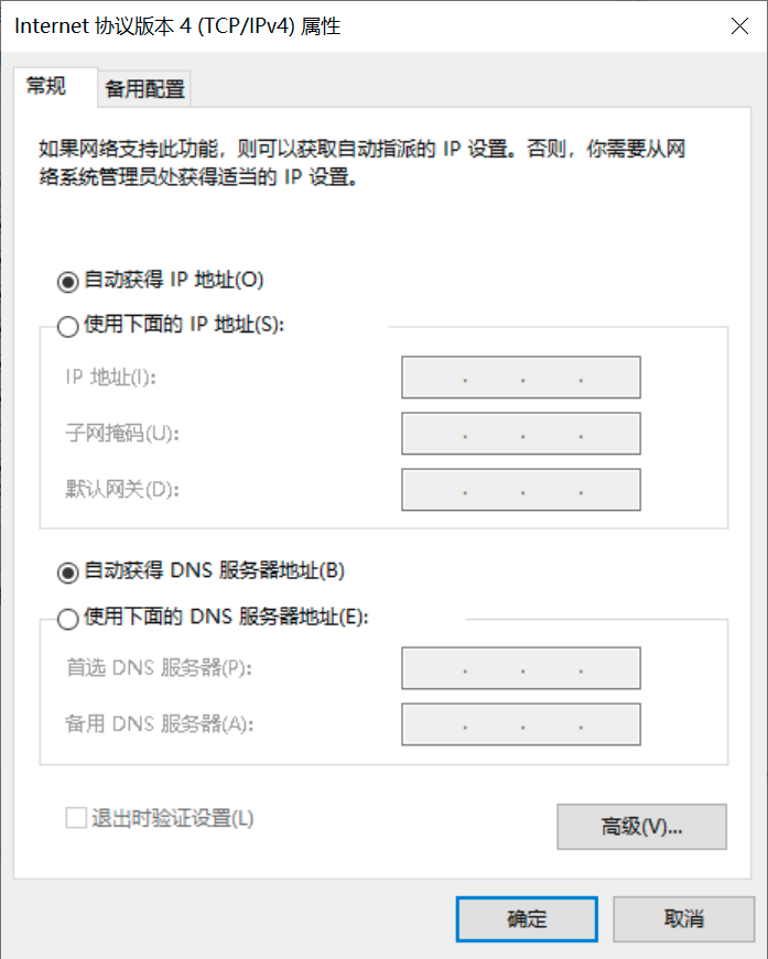

breed可以通过 192.168.1.1 这个地址来进入 Breed 的 Web 管理界面,这个ip是定的,我们不能使用dhcp,需要把电脑ip再手动改成192.168.1.x,然后再浏览器访问breed控制台:

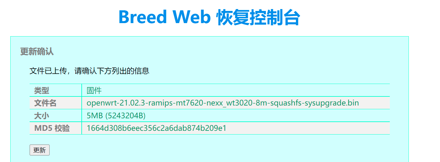

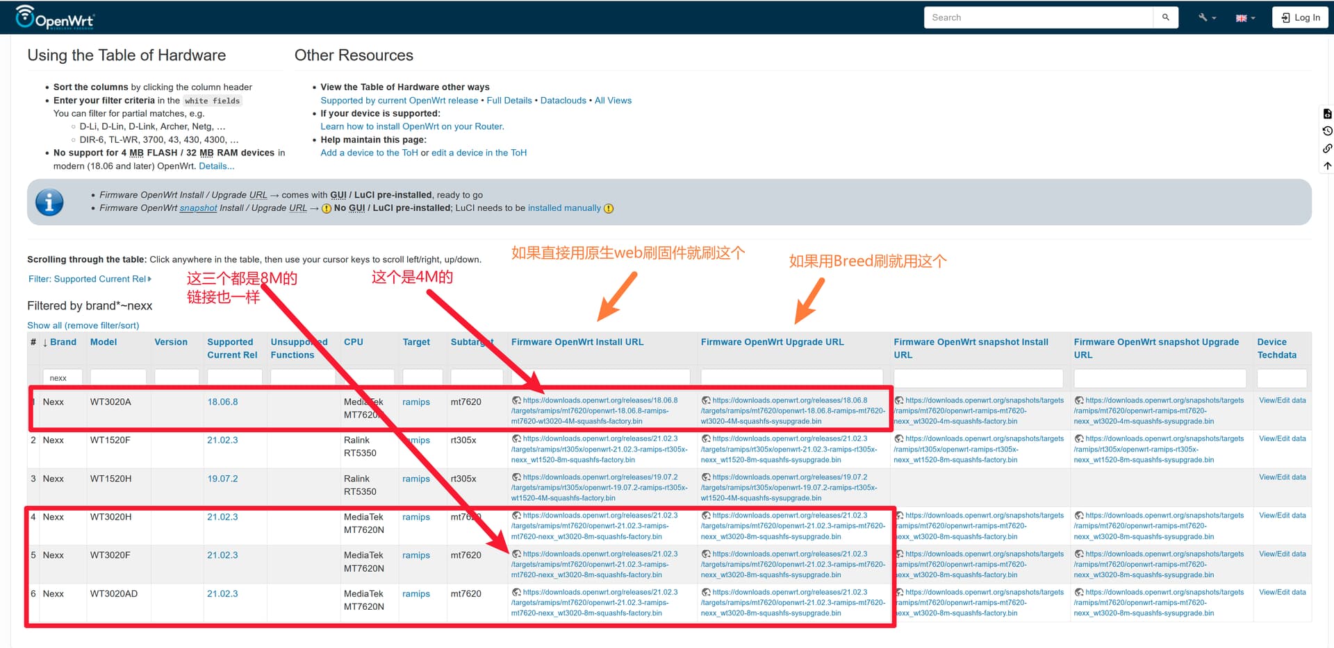

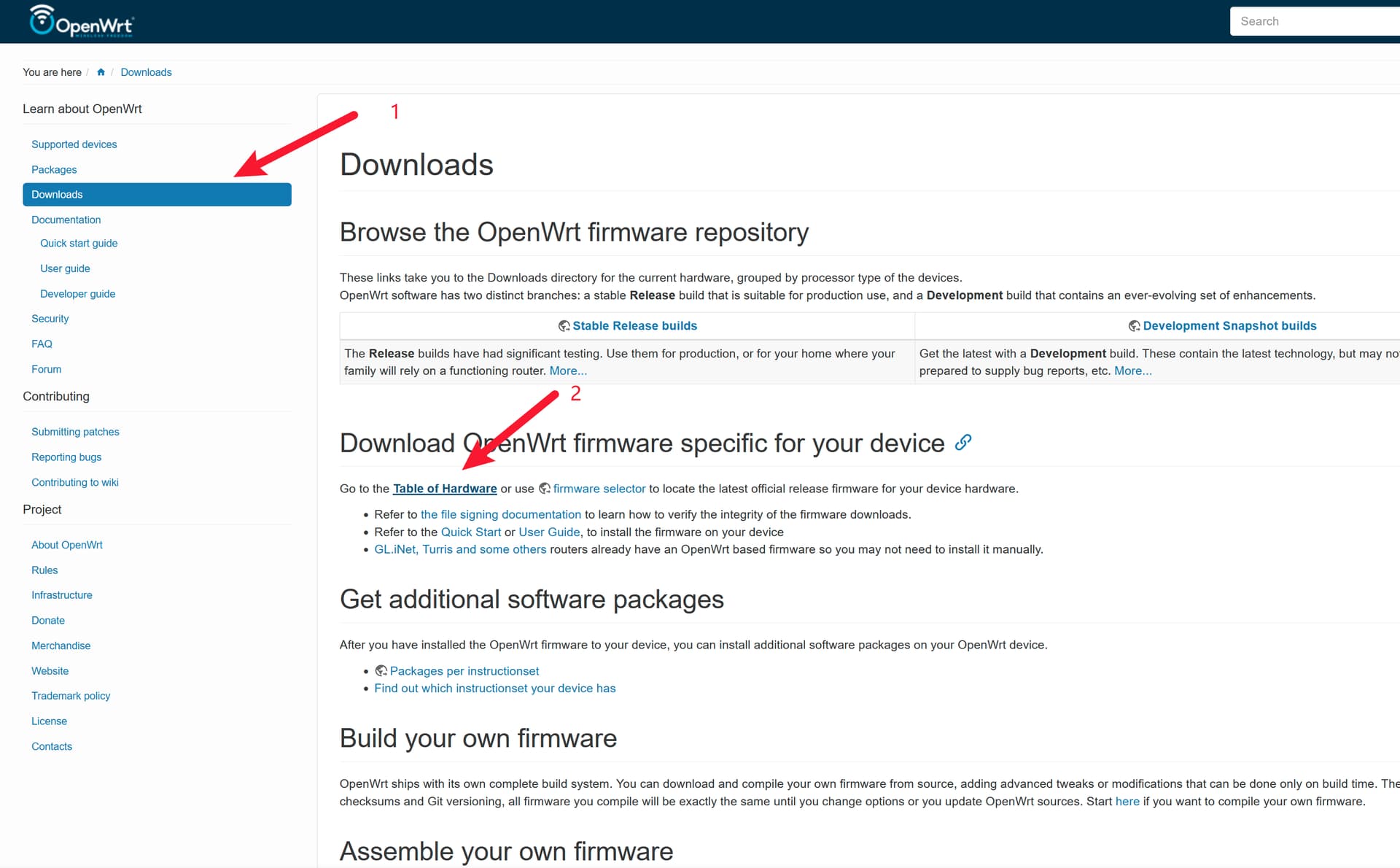

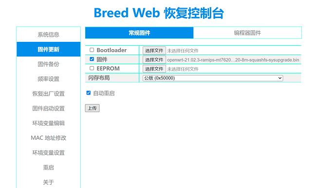

我们去openwrt官网下载官方固件,直接搜对应固件:
我们这款板子叫nexx wt3020(8M),brand搜nexx就可以看到:
我们是用Breed刷,所以选upgrade那个。

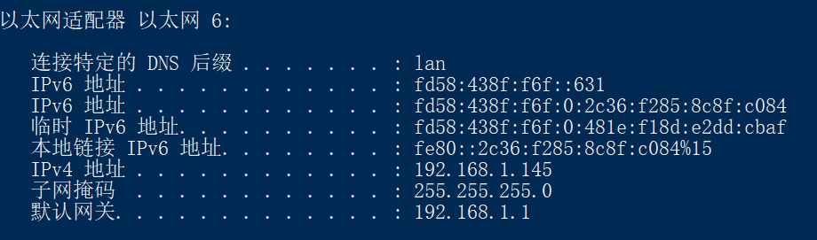

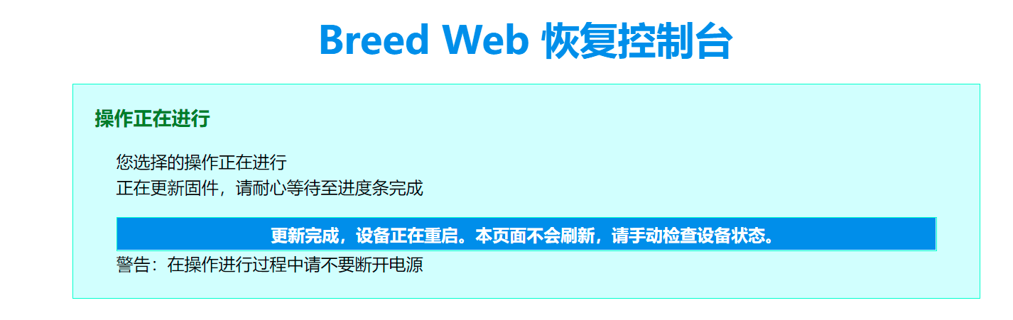

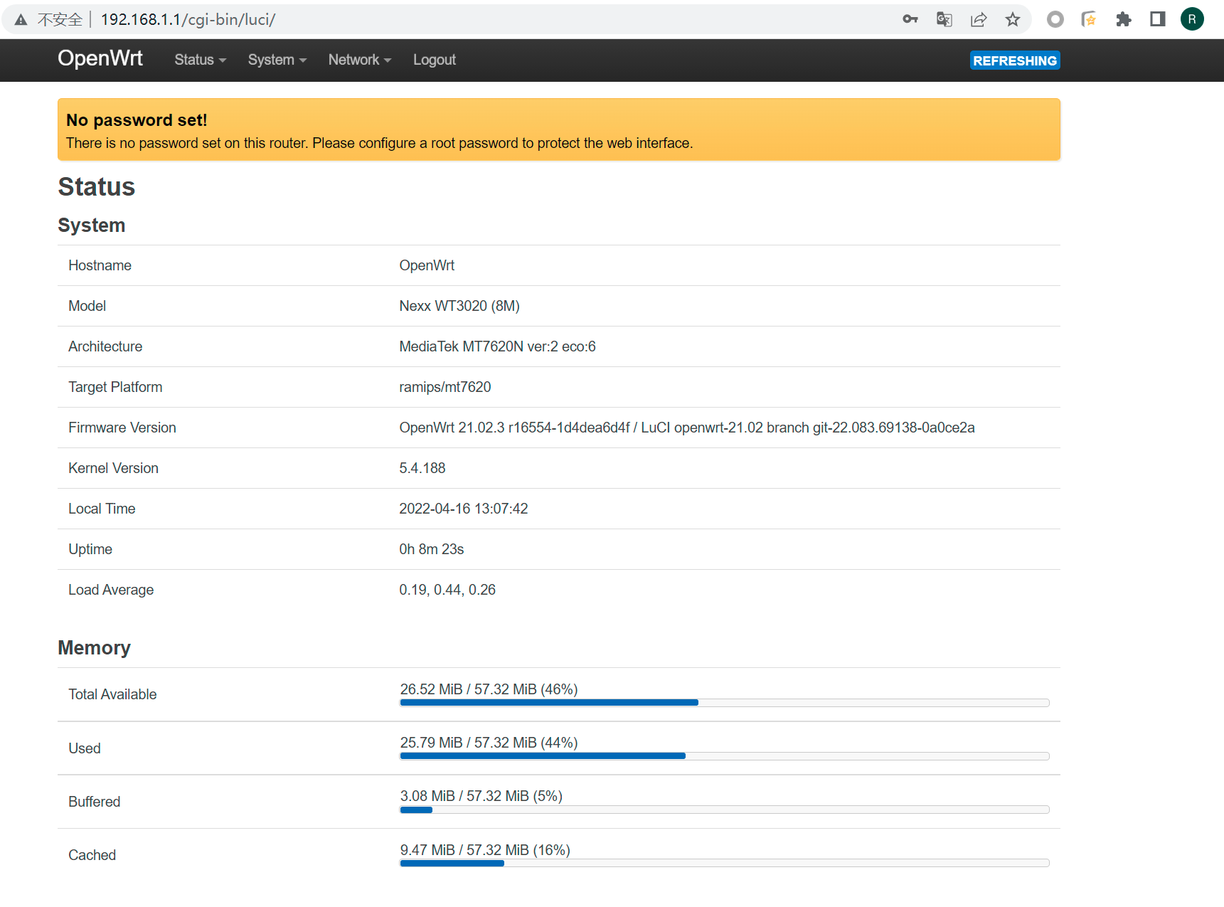

上面的步骤做完就相当于刷好了,我们等板子自动重启后,再把ip换回dhcp,然后ipconfig看看ip:
可以看出网关ip为192.168.1.1,浏览器访问对应网关即可,默认账号密码(root, 12345678):

烧录不进去
恰恰相反…这是烧进去了
烧录完重启了,所以会遗失对主机的连接
看看参数 -r 的含义
