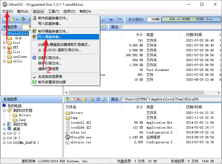

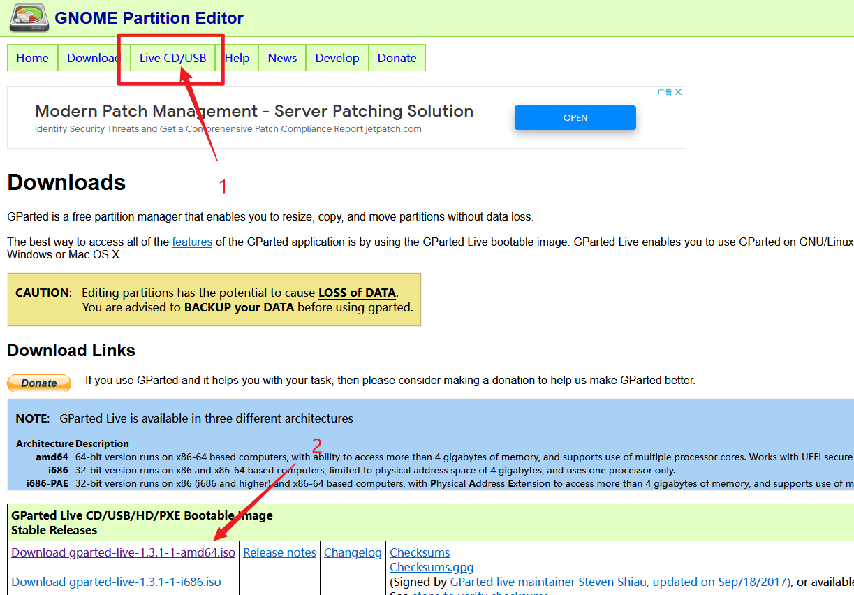

  1. 制作Gparted启动盘,用UltraISO把gparted镜像烧到U盘里面

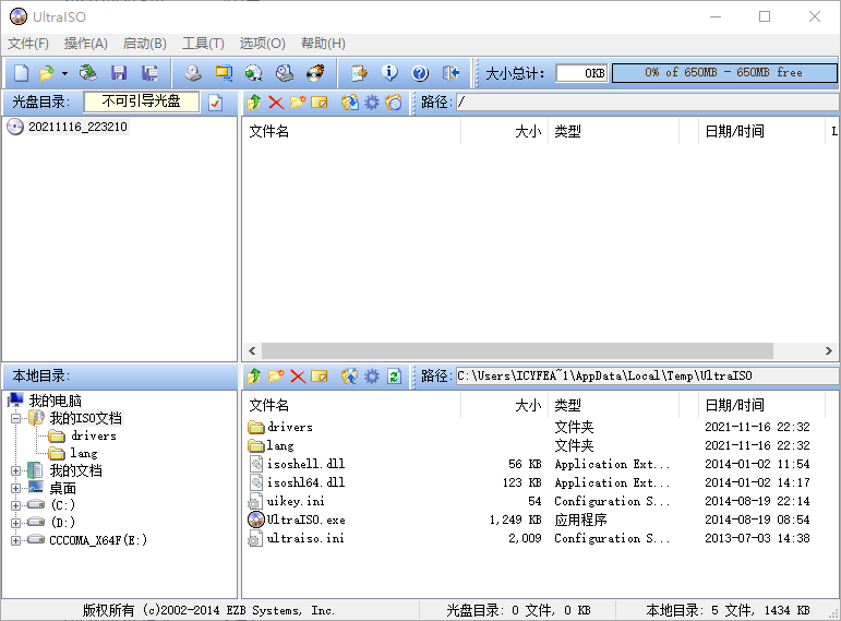

  3. 用UltraISO以同样的操作把ubuntu镜像烧到U盘里面当启动盘
