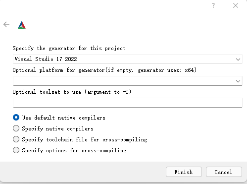

  • 3.3点击cofigure,选择相关的VS版本。点击finish,camke会进行编译,完成,第一次完成configure之后在进行一次configure

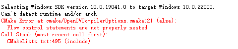

CMake编译Opencv出现问题:error configuration process, project files may be invalid
版本信息:
cmake版本:3.23
IDE版本:VS2022
OPENCV版本:3.2.0
cmake报错信息:
003-camke configure选择
解决方案:%opencv安装路径%opencv\sources\cmake下找到OpenCVCompilerOptions.cmake,用VScode打开,删除第21行和22行的else语句

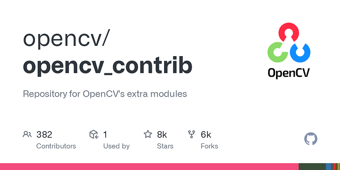

opencv_contrib下载地址:
安装方式详见参考资料[3]
