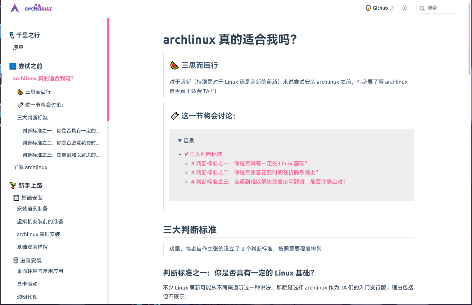

2. arch.icekylin.online
本人没事在搜索引擎上瞎逛的发现,该教程以Arch wiki为基底,由部分国人Arch用户群体自发组织编写,适用于那些有入门 Arch 的想法的人,该教程遵循实用主义,在 Arch Installation guide 的基础上针对桌面美化、功能类软件等部分做了较为完善的本土化引导,如果说在阅读Arch wiki上的 installation guide 上有一定难度的话,不妨来看看这个。
ps: Linux新人建议先阅读该教程开头的劝退引导。
待完善…
第二个教程里在安装系统时使用的文件系统是btrfs,与官方wiki推荐的ext4文件系统有较大区别,请根据需求进行选择。
