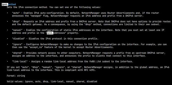

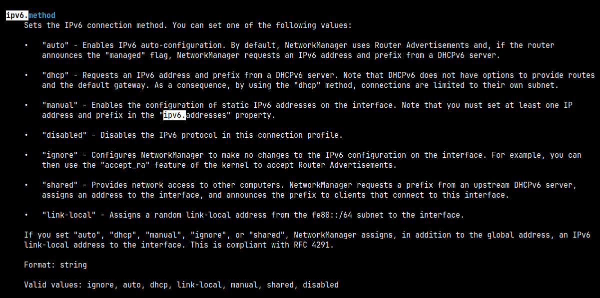

IPv6下可用的地址分配手段概览:
- 采用有状态DHCPv6,为设备划定static lease:v4风格简单暴力,但是完全依赖路由器
- 设备上进行纯手工static ipv6 address:不实际,因为v6前缀也会同时写死,明显不能用作家用部署时的配置方案
- 设备上啥都不配置且不使用有状态DHCPv6(即

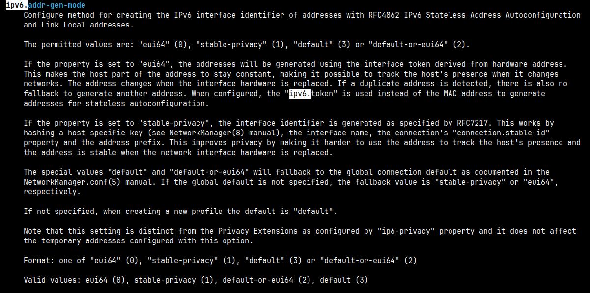

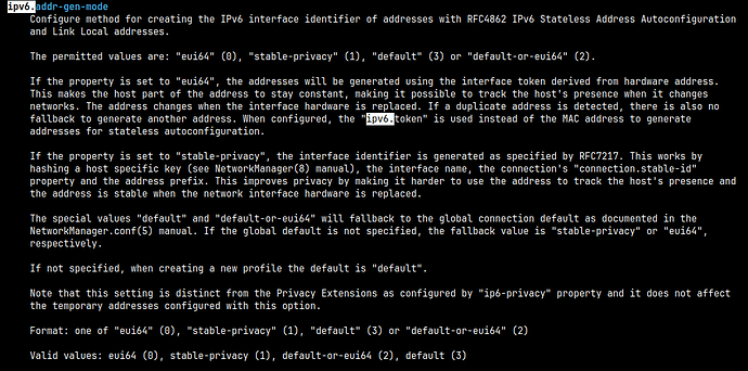

inet6 auto):如今会获得个隐私地址,会变,不利于路由器侧进行防火墙配置(胆子大的话试试全部放行) - 设备上使用Stable Private Address:一个只要前缀不变,后缀就不变的方案,但很明显前缀会变,所以还是个动态地址,不利于路由器侧防火墙配置

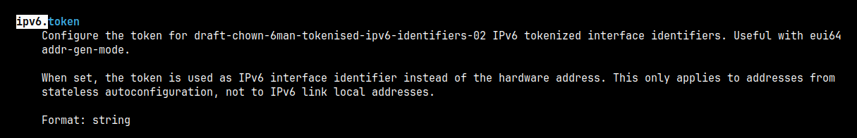

- token address:本文采用的方案,兼顾隐私(没有隐私就是最好的隐私)与静态地址,但代价是地址可能会撞,配置时需小心。

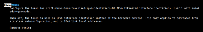

在debian上配置token address需要一些小技巧,因为它不是开箱即用的。
首先,需要一个if-up.d的脚本。我的自建服务器上,由于一些原因(开了虚拟机),使用了一个桥接接口来当作网络接口,所以只能使用if-up.d。如果没有使用桥接接口,那么推荐直接使用if-pre-up.d。参阅下方Reference: IPv6_Static_Addresses_using_Tokens

该脚本会在网络接口启用后被调用,然后检查IF_TOKEN_IID变量是否被配置,如果被配置了,则删除已经分配的全球可路由地址,然后重新配置网口的token为变量内容。如果是在if-pre-up.d里,请参考下方Reference里的脚本方案。
然后使其可执行:sudo chmod +x /etc/network/if-up.d/ipv6-token-iid
接下来修改/etc/network/interfaces
auto br0
iface br0 inet dhcp
bridge_ports enp4s0 enp3s0 enp2s0
iface br0 inet6 auto
token_iid ::2
由于我使用了桥接接口所以长这样。重点只有最下面两行。还是使用inet6 auto,但是下面多了一行,将token_iid变量配置成了::2。这个变量将会在前面的脚本里被读取到。
生效后则会成功固定地址。(蓝色圈出)
注意,虽然这里成功获得了“静态地址”,但是静态的部分只有受子网控制的suffix部分。IPv6 Prefix部分是运营商下发的,仍可能会变,因而依旧需要DDNS支持。做这一章节的配置主要目的是为下一章节的配置服务。
