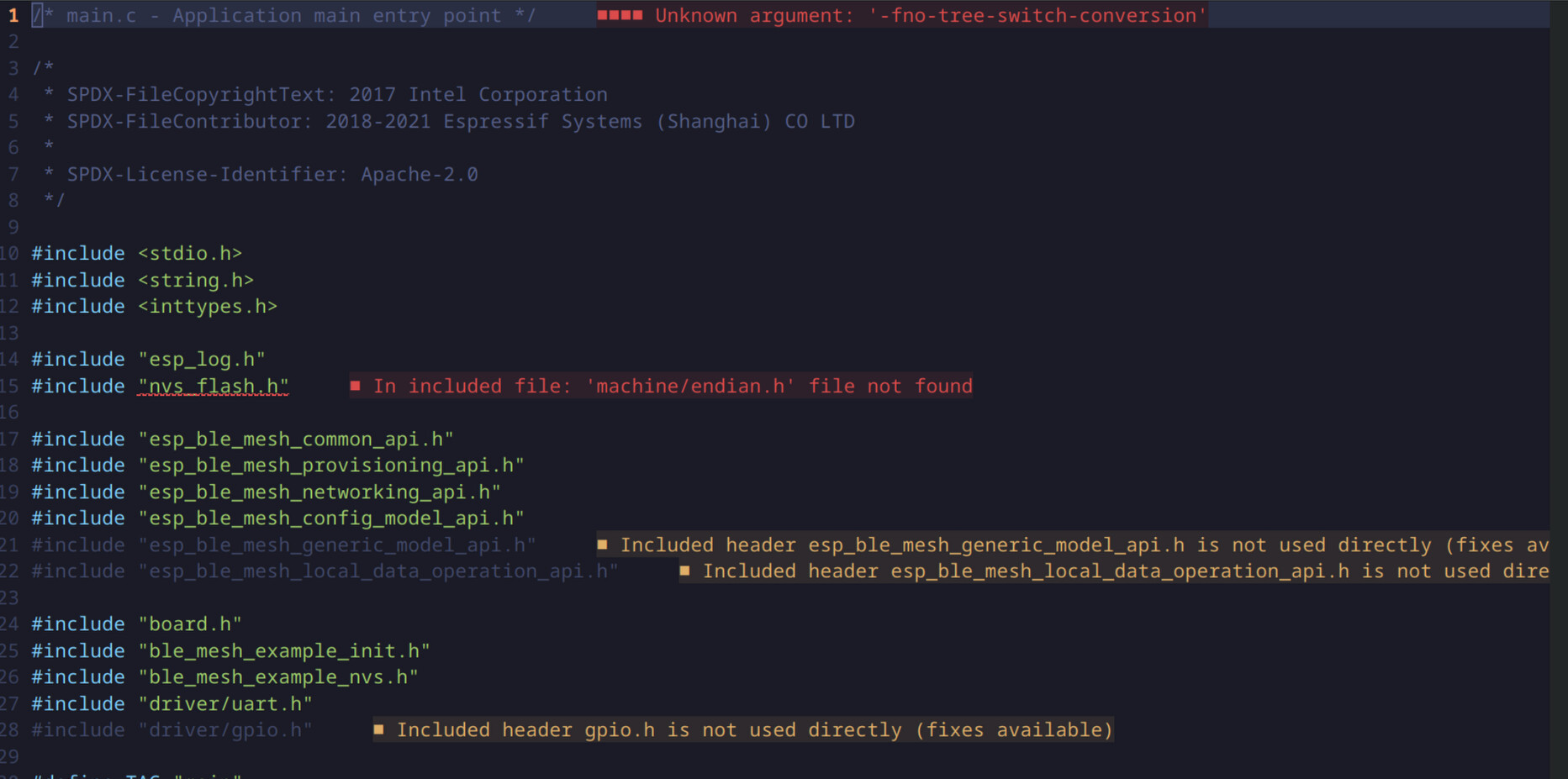

启用clangd后就拥有了一定程度的自动补齐支持,然而默认配置下有诸多问题,如“自动”添加头文件,找不到头文件/定义等。不过鉴于目前手头写的东西基本都需要交叉编译,需要额外配置也合理(
clangd依赖 compile_commands.json
来分析项目,具体配置可参考官方文档. 基于make或cmake的项目可以直接生成该文件,生成之后代码里大部分奇怪的报错就都没有了。
不过我这边ESPIDF的项目还是会有一些感觉不该有的东西残留,目前来说这块的体验比clion还是稍微差一点…
