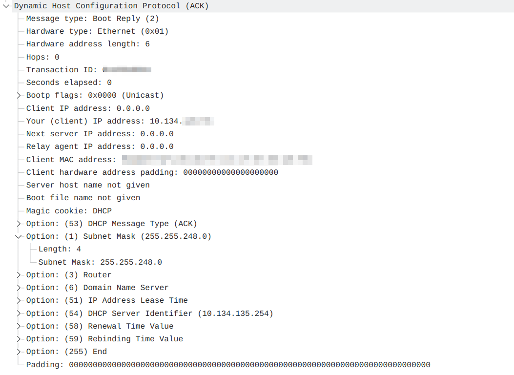

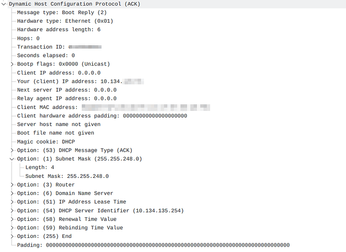

接入阶段: 新设备接入,首先发送 DHCP Discover 包募集网络中的 DHCP 服务器,此时会收到来自 10.134.135.254 [58:69:6c:4c:47:53] 的回复. DHCP 向设备分发了 IP,子网掩码 255.255.248.0,以及默认网关 10.134.135.254. 据此,可以得知该子网 IP 地址范围为 10.134.128.0 到 10.134.135.254.
如下是抓包得到的 DHCP ACK 回复:
此时设备将获得 IP 地址,且网关也已经由 DHCP 请求知晓有新设备接入,并拿到了新设备的 MAC.

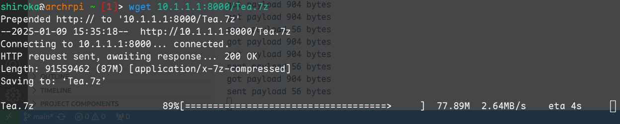

HTTP 速度测试(服务器端是 100Mpbs 带宽):
这也太烂了
