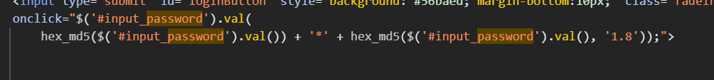

  • tokenValueusernamecaptcha没有变化 doge
  • password编码md5彻底凉凉新加密方式觉醒 (゚Д゚)ノ
源码扒皮现场(doge

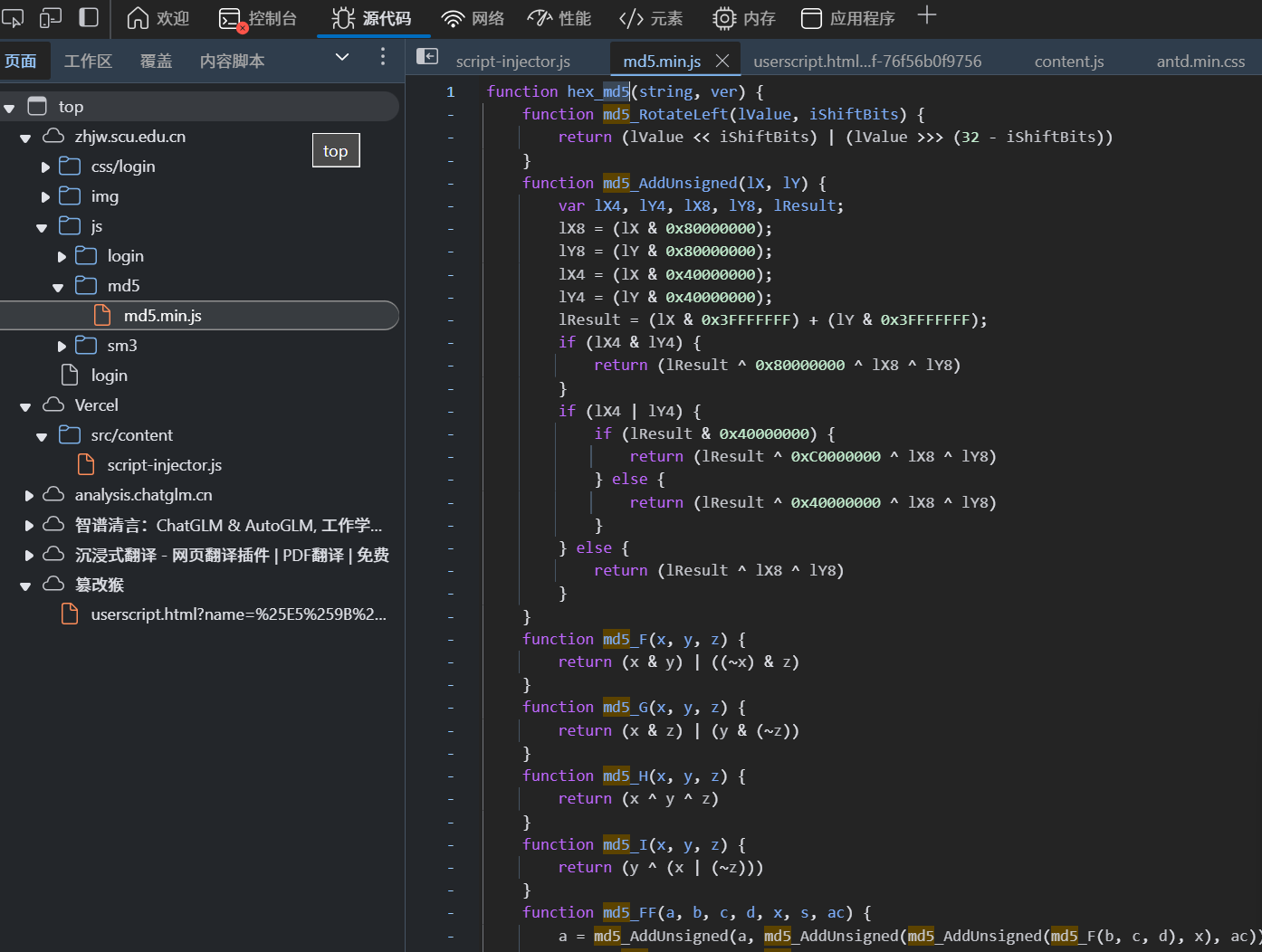

  1. 在login页面 → 全局搜索 “password”
    → 发现可疑函数 hex_md5 和神秘字符串 ‘1.8’ (⊙_⊙)?
  1. 点击事件追踪
    → 捕获到 j_password 负载包
    → 确认加密函数是前端动态生成的 (瞳孔地震.gif )
魔改Python脚本 ps:根据(IcyFeather233/SCU-URP-Helper: 四川大学综合教务系统助手)改
ps:这里有改好的doge( assumeengagetry/SCU-URP-Helper2: scu-urp-helper
# 原代码:hex_md5(password)
# 新代码:hex_md5+ * +hex_md5(password+"1.8") →
j_password = hex_md5+ * +hex_md5(password+"1.8")  # (╯°□°)╯︵ ┻━┻
