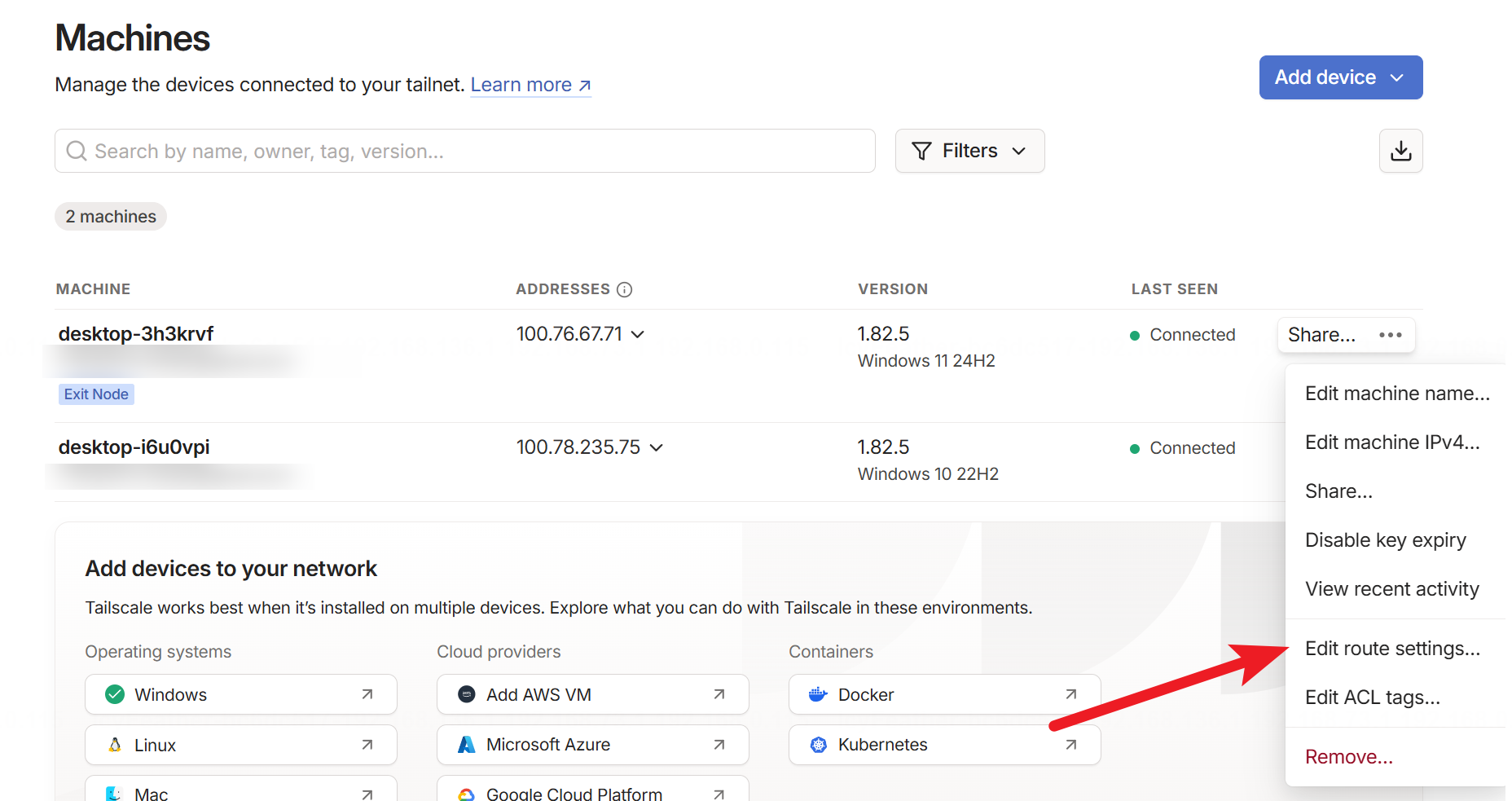

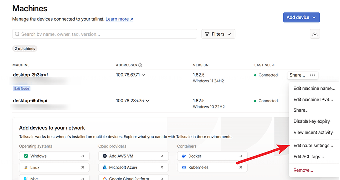

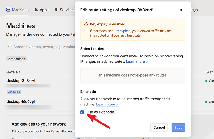

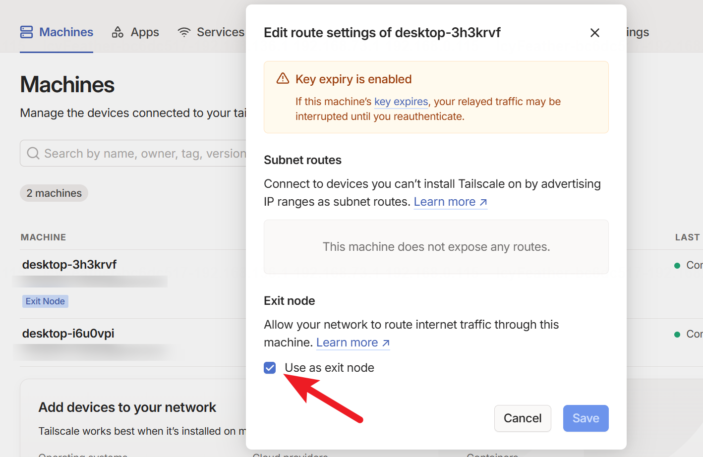

  1. 在Web控制台里面勾选 Use as exit node

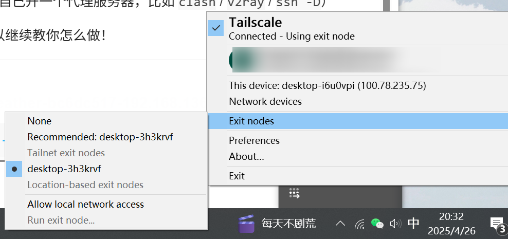

然后中国电脑上:
  1. 打开 Tailscale 客户端。
  2. 在【Route Settings】里,选择“使用 Exit Node”,选日本那台机器(或者你也可以用命令行运行 tailscale up --exit-node=<exit-node-ip>)
  3. 如果要取消路由,可以在界面上选择None,或者运行 tailscale up --exit-node= 等号后面留空即可。
