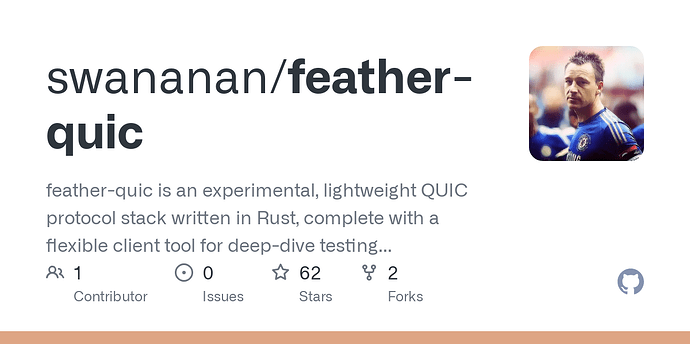

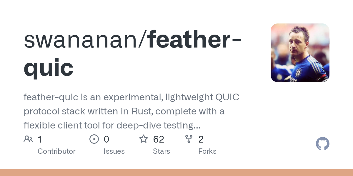

feather-quic 是一个个人实验性质项目,使用 Rust 实现 QUIC 协议的同时,也实现了一个客户端工具 feather-quic-tool,提供更多 QUIC 协议底层相关的灵活配置,用来对 QUIC 协议进行测试和学习。
