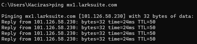

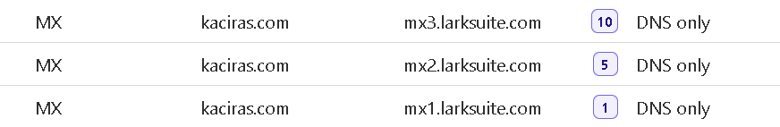

对于接收来说,这跟普通的域名解析一样,通过设置 MX 记录来告诉对方以该域名结尾的邮件应该发送到某个域名,后续再查询目标域名的 IP 地址确定网络位置,以本站为例:
发邮件到contact@kaciras.com
解析到 mx1.larksuite.com
,再查询出 IP101.126.58.230
即为服务器地址。另外 MX 记录可以有多个,可用于备份和负载均衡。
为什么不直接用 A 记录?
MX 指向 A,A 指向 IP,这样的设计实际上也是一个间接层,对域名邮箱来说,MX 是用户设置的,而 A 记录由服务商管理,这样当服务商想换服务器 IP 的时候只用改它的 A 记录就好,用户无感知。
另外当同一个域名既有 HTTP 服务又有邮件服务时,可以设置 MX 到另一个域名以实现在不同的服务器上部署不同的服务。
