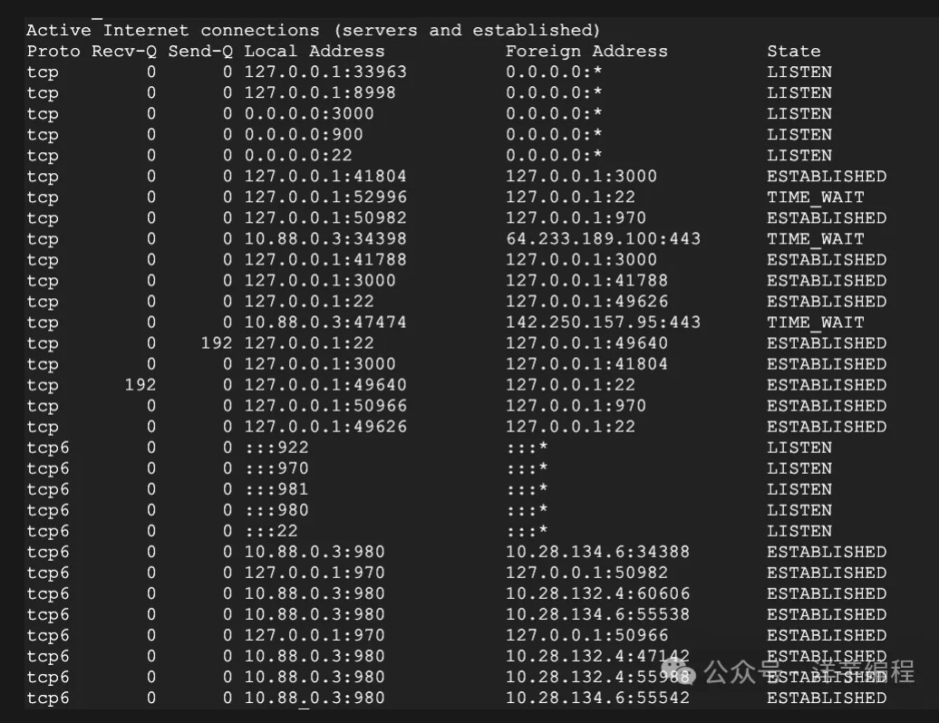

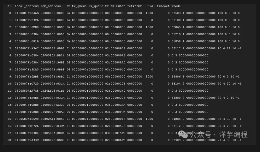

网络连接状态和对列
输出 TCP/UDP 网络连接,及其对应的端口号和状态等信息。
$ cat /proc/net/tcp$ cat /proc/net/udp

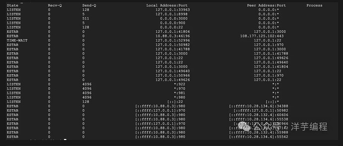

常用的 Linux 网络命令中, netstat 和 ss 命令就是对 /proc/net/tcp 、/proc/net/udp 、/proc/net/raw 等文件内容进行了二次加工,具体的过程这里就不展开了 :slight_smile: 。
下面是使用 netstat 和 ss 命令的输出结果
$ netstat -ant

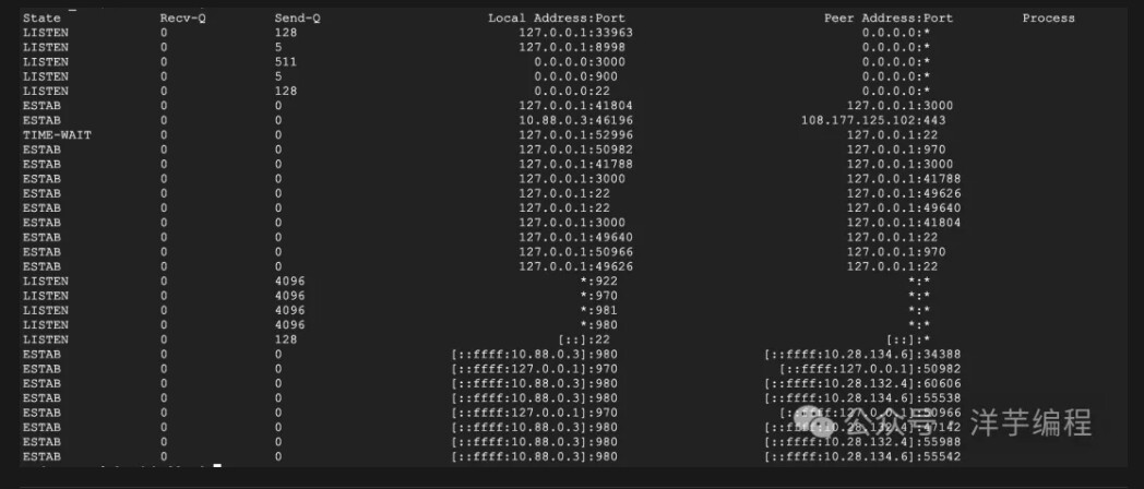

$ ss -ant

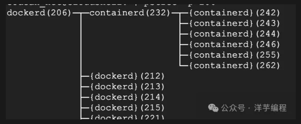

下面是使用 pstree 命令输出的线程结果。
$ pstree -p 207

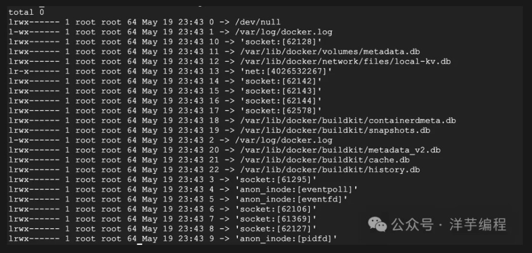

打开文件
输出 dockerd 进程打开的所有文件句柄 (fd)。
$ sudo ls -l /proc/207/fd/

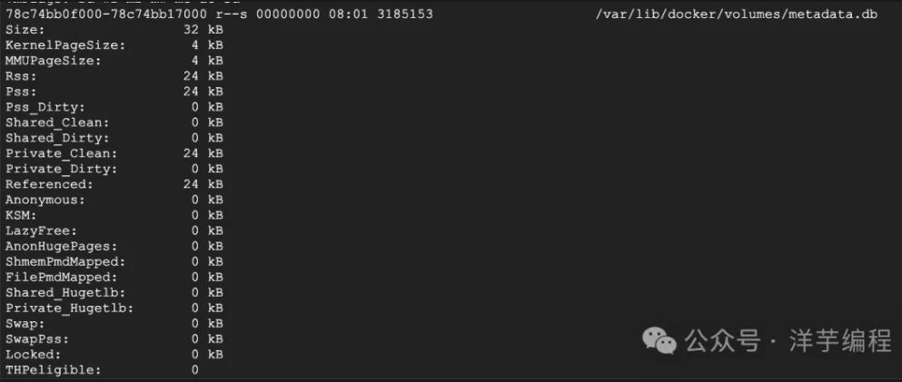

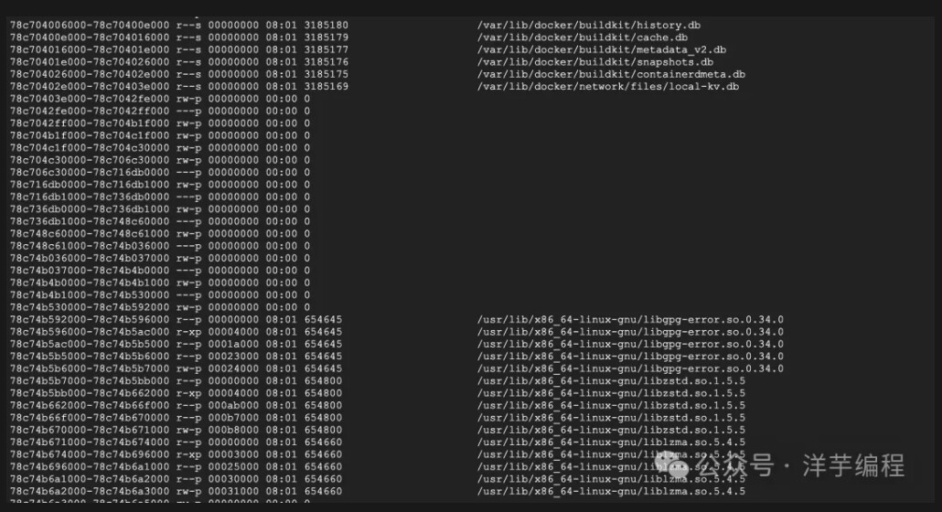

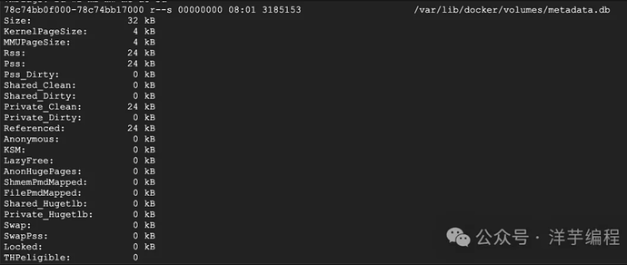

内存映射
输出进程内存映射区域(例如堆、共享库),smaps 细化到每个区域的 RSS 和脏页统计,用于内存泄漏分析 (具体的分析方法,感兴趣的读者可以自行搜索)。
$ sudo cat /proc/212/maps
$ sudo cat /proc/212/smaps
会逐行输入类似如下的内存映射信息:

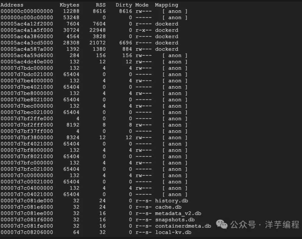

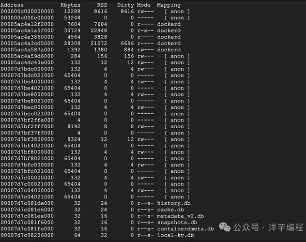

Linux 命令中的 pmap 的数据源就是 maps 和 smaps 文件。
$ sudo pmap -x 207

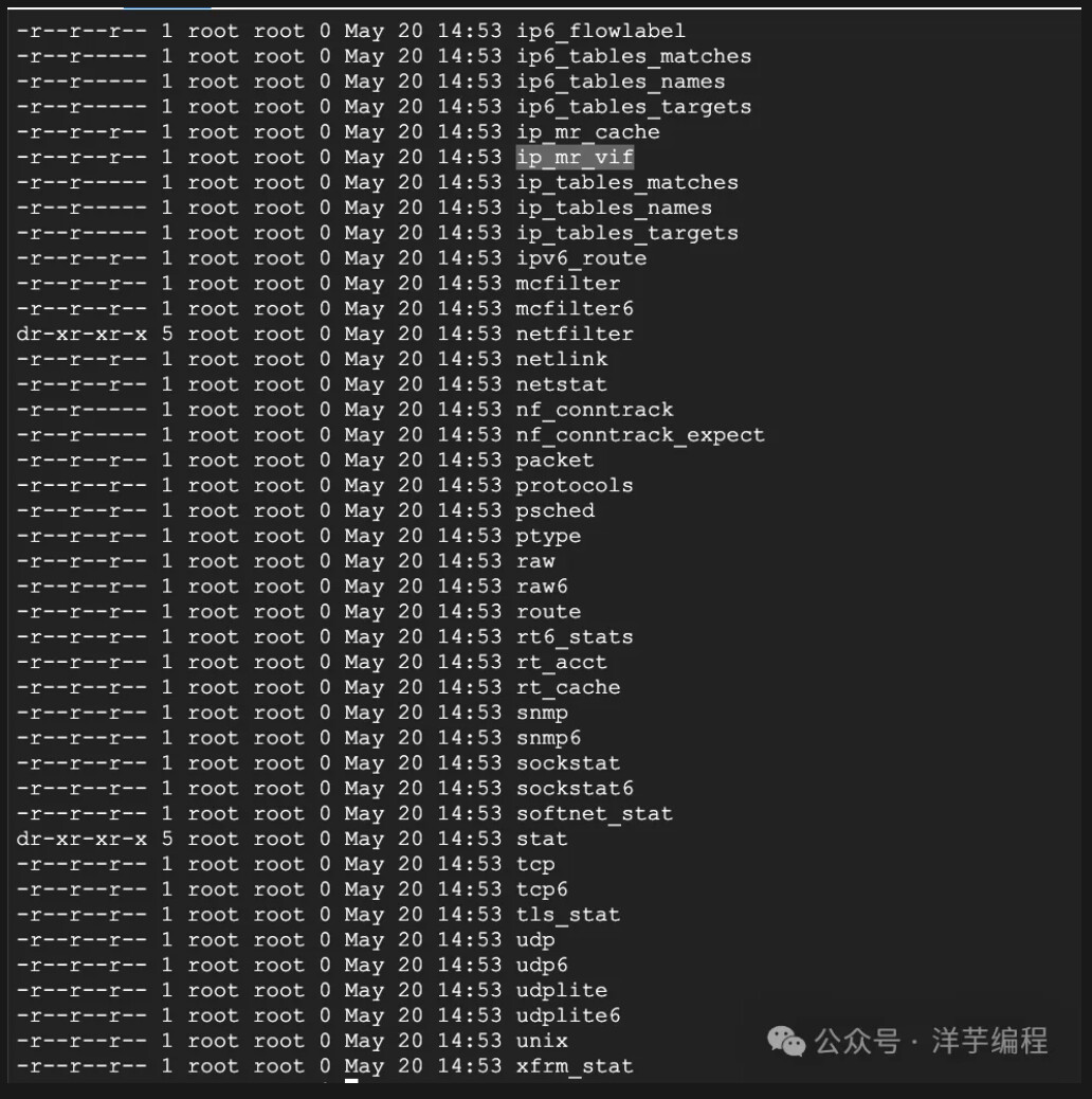

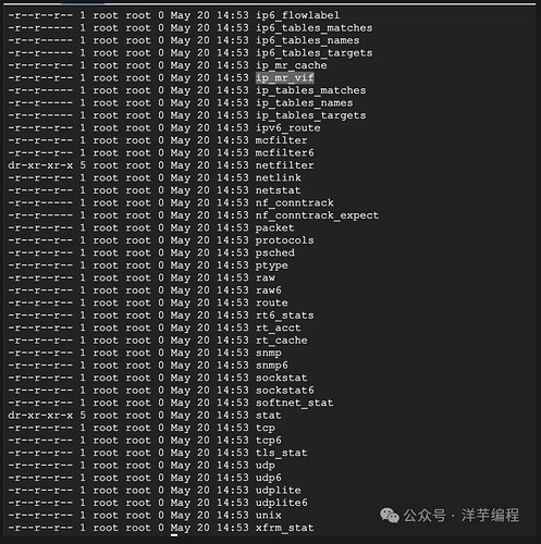

网络连接
进程网络相关的文件都在 /proc/{pid}/net 目录下面,可以根据不同的协议类型查看对应的文件,输出结果和 /proc/net/ 下面的文件基本类似,限于篇幅,这里就不再赘述了。
