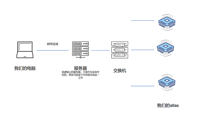

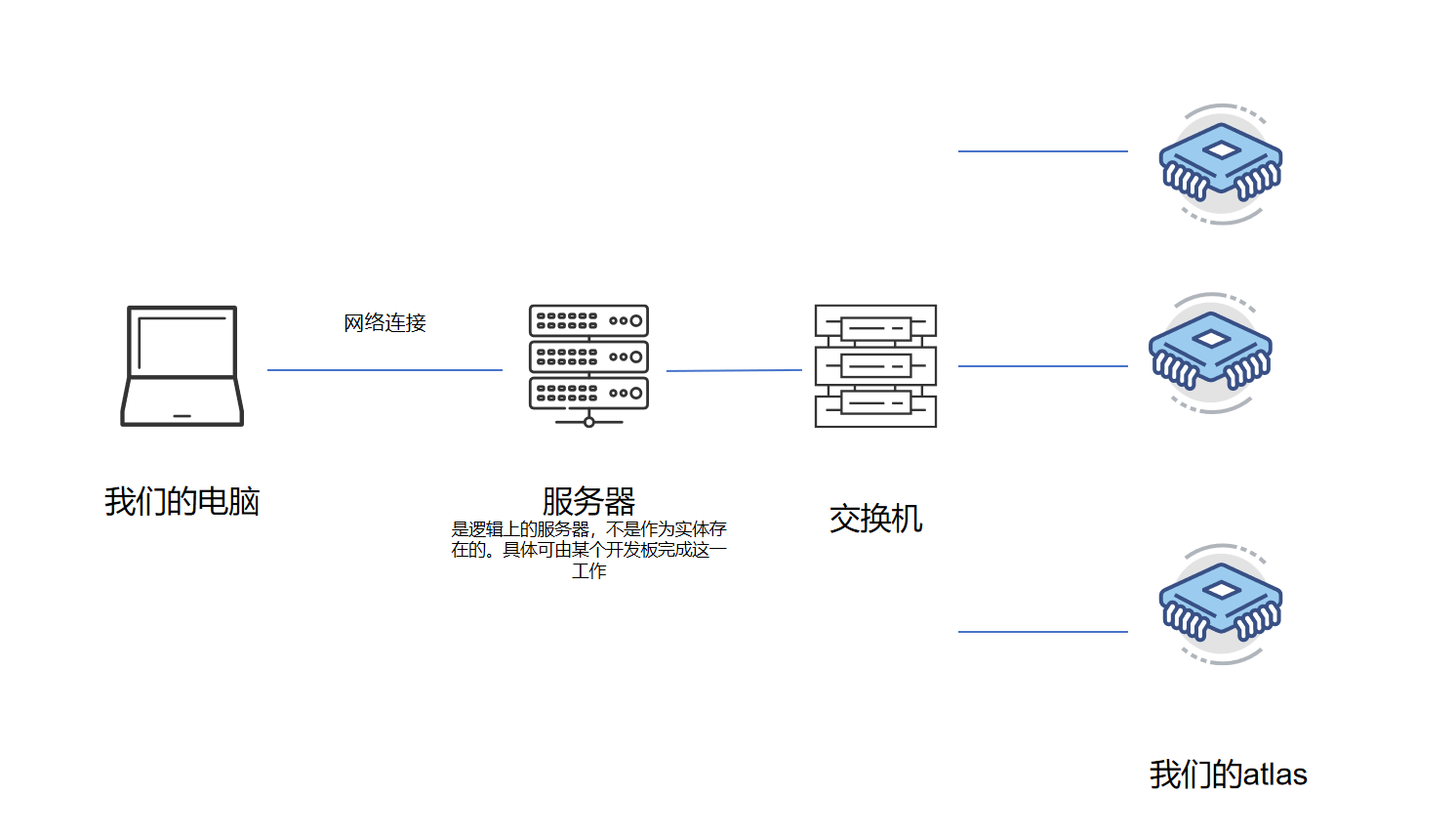

3.具体方式如下:draw.io图如下
(画的有点垃圾,大家轻喷)
代码请参考网站。
