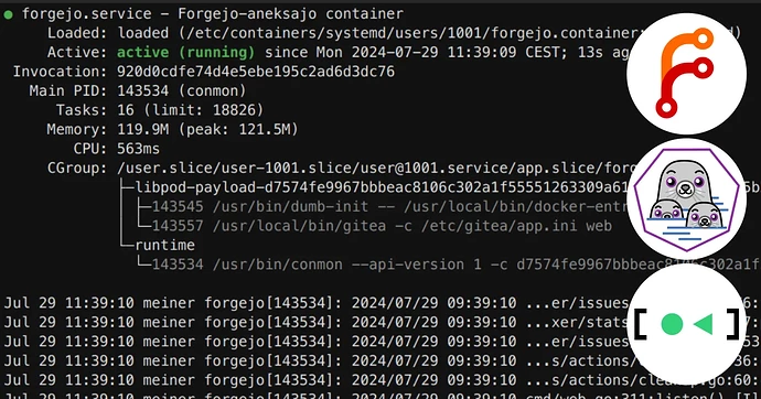

使用 Podman 4.4 及更高版本
Podman v4.4 引入了 Quadlets,解决了上述流程中一些相对笨拙的部分。
有了 Quadlets,不再需要先创建 Podman 容器、生成 systemd 服务单元、再将其放到 systemd 能识别的位置。
取而代之的是:Podman 提供了一个 systemd generator,能从 quadlet 文件自动生成临时服务单元。Quadlet 文件的语法和语义与 service unit 相似,可以定义容器、卷、网络等资源,在某种程度上取代了 compose 文件,但与 systemd 的集成更加紧密。
关于这一特性的完整介绍超出了本文范围,但下面的小例子足以说明它有多好用。
用户空间容器的 Quadlet 文件可以放在多个位置,包括 /etc 下,这样 etckeeper 也能对其进行版本管理。
sudo mkdir -p /etc/containers/systemd/users/$(id -u git)
在该目录下放置容器定义文件,命名为 container-forgejo.container(.container 扩展名使其成为容器规范文件,加 container- 前缀是为了让生成的服务单元名称与 Podman v4.3 方式保持一致):
cat << 'EOF' | sudo tee /etc/containers/systemd/users/$(id -u git)/container-forgejo.container
[Unit]
Description=Forgejo-aneksajo container
Wants=network-online.target
After=network-online.target
[Container]
ContainerName=container-forgejo
# 使用的容器镜像
# 若镜像本地不存在,会自动拉取,因此也可以直接写:
#Image=docker.io/mihanke/forgejo-aneksajo:7-latest-rootless
Image=localhost/forgejo-aneksajo:7-latest-rootless
PublishPort=3000:3000
Volume=%h/gitea:/var/lib/gitea:Z
Volume=%h/git:/var/lib/gitea/git:Z
Volume=/etc/forgejo:/etc/gitea:Z
# 容器内运行 git 的 forgejo 用户 uid/gid 为 1000,将其映射到宿主机上运行容器的用户
UserNS=keep-id:uid=1000,gid=1000
Network=host
[Service]
Restart=always
TimeoutStartSec=900
WorkingDirectory=%t
[Install]
# 开机默认启动
WantedBy=default.target
EOF
上述内容与之前的容器设置基本对应,看起来就像一个 service unit 文件,可以使用 systemd 的所有特性(模板、占位符等),其中只有 [Container] 部分是 Quadlet 特有的。
有了这个 Quadlet 文件(并删除旧的 service 文件),git 用户无需任何额外操作,直接执行 systemctl --user start|stop container-forgejo 即可。不再会生成静态的 .service 文件,也不需要显式 enable 容器服务,systemd 的依赖管理会自动处理。
