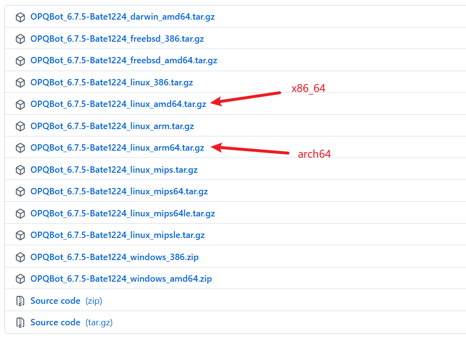

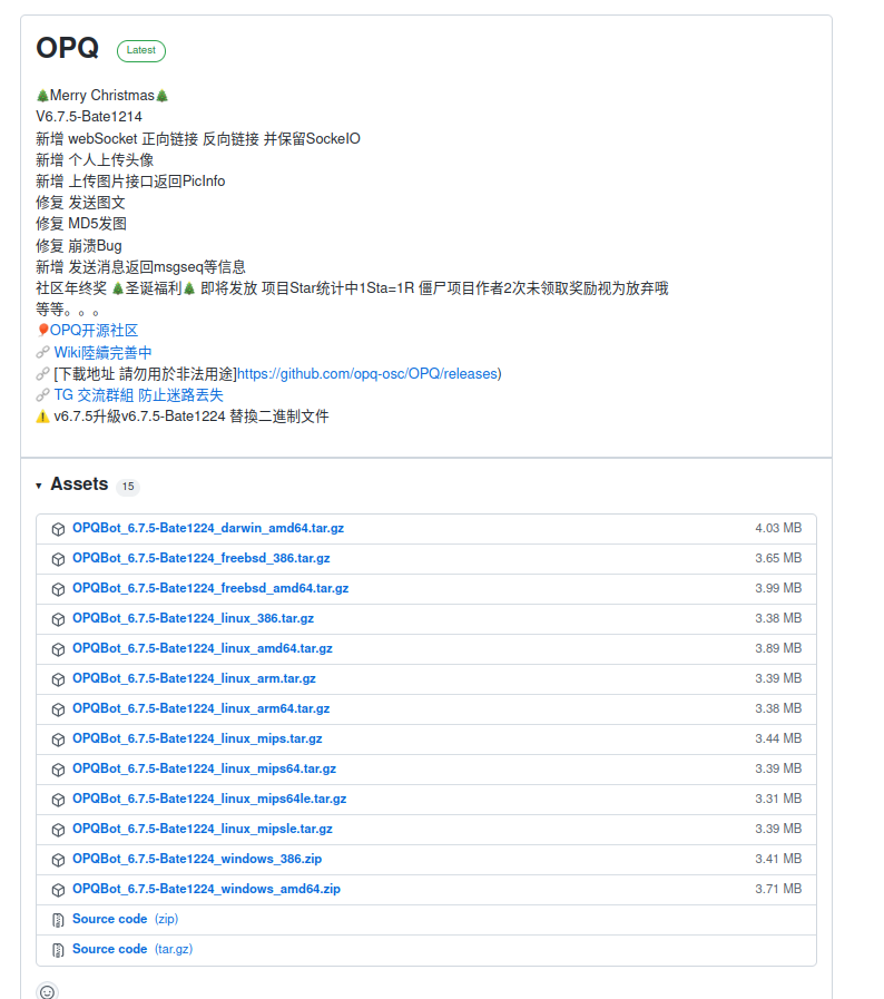

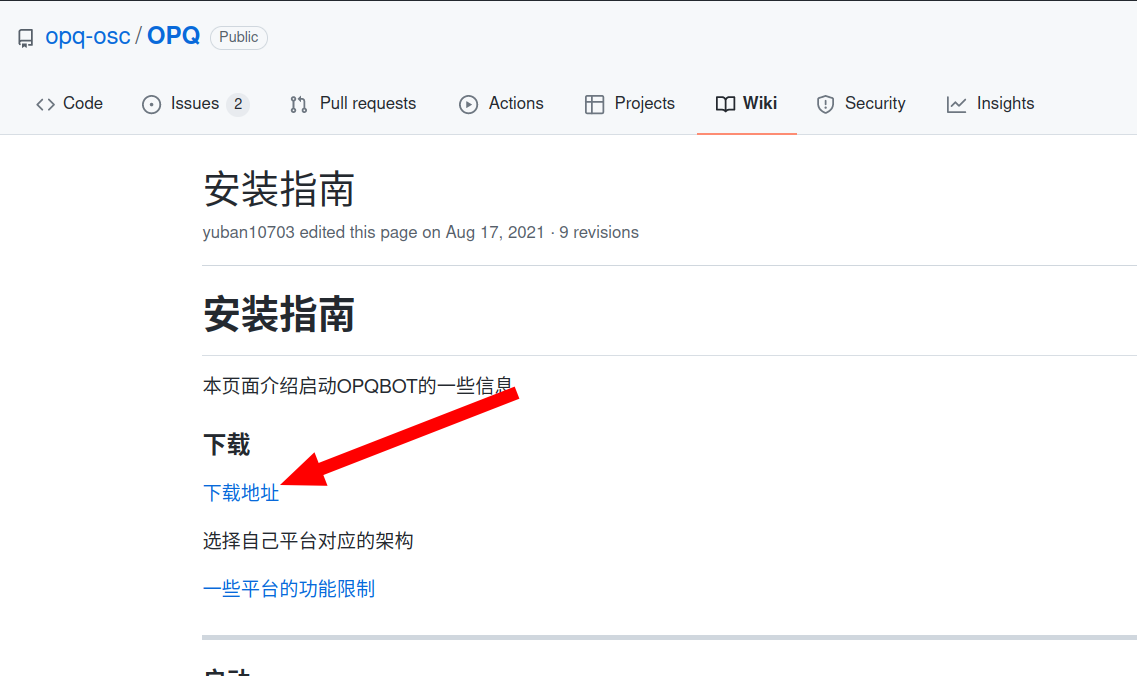

下载
访问wiki,点进下载地址
然后选择自己对应的版本下载,右键复制链接,然后使用命令 wget 链接 即可下载
如果访问超时,那就是GitHub访问的问题,需要开代理,不在本文讨论范围内
下下来之后,解压文件夹,解压命令自己去网上搜。

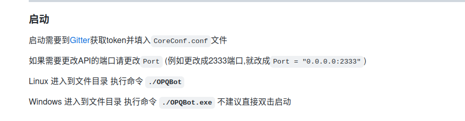

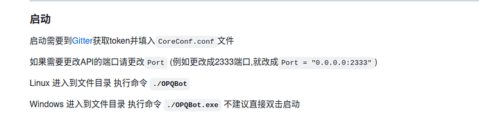

启动
先要去注册一个Gitter,然后拿到自己的token,填到CoreConf.conf文件的token栏里面
port端口自己随便选一个没有被占用的就行
然后在文件目录运行 ./OPQBot

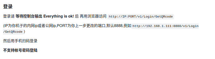

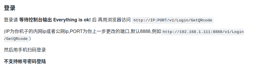

登录
wiki已经写得很清楚了

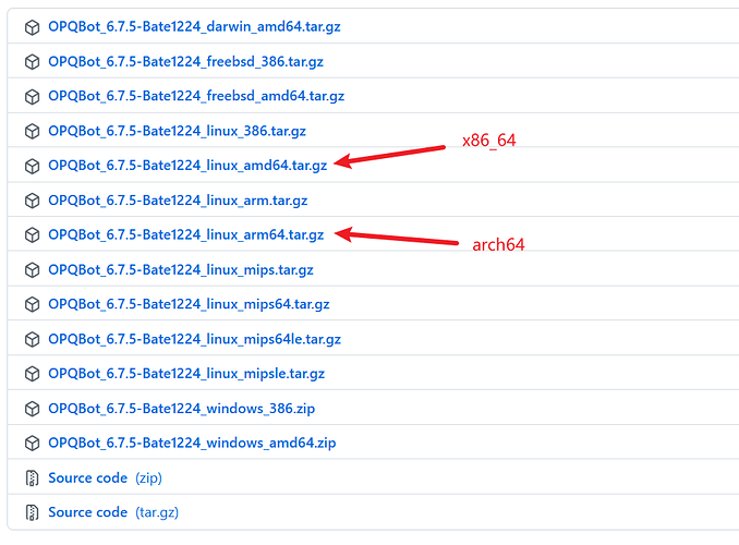

OPQBot 文档站
注意下载的版本问题,例如
使用uname -a可以查看系统架构,不确定的话去网上搜搜应该选哪个版本
