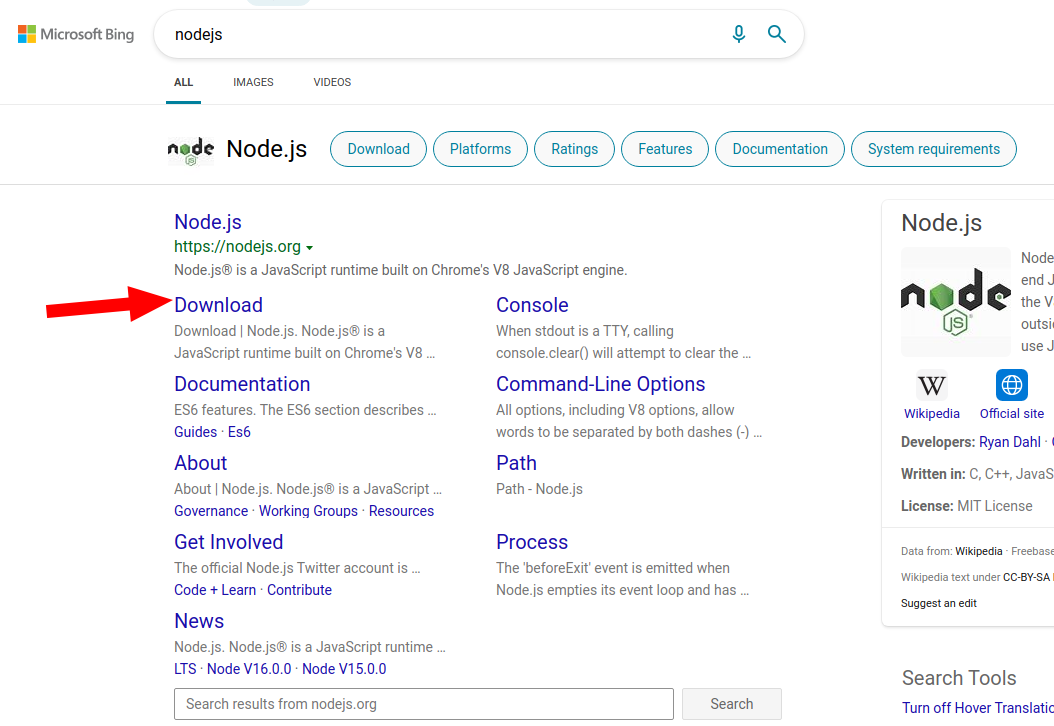

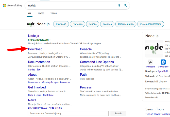

开一个 google 或 bing(英文) 搜索 nodejs
进入第一个的download

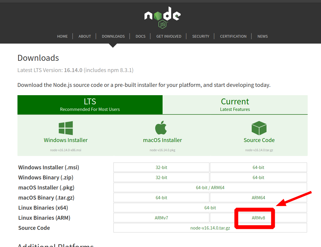

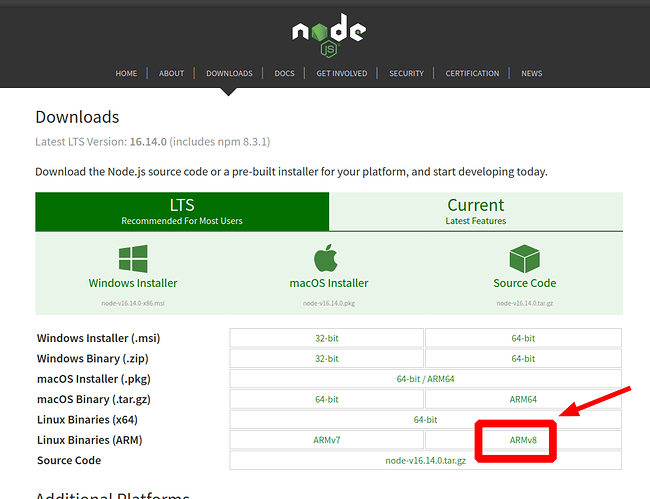

然后选择对应的安装包
Linux下可以通过 uname -a 查看系统架构
例如在 Taishan 上运行:
对应这个:
(一般的 Linux 机器都是 64-bit 那个)

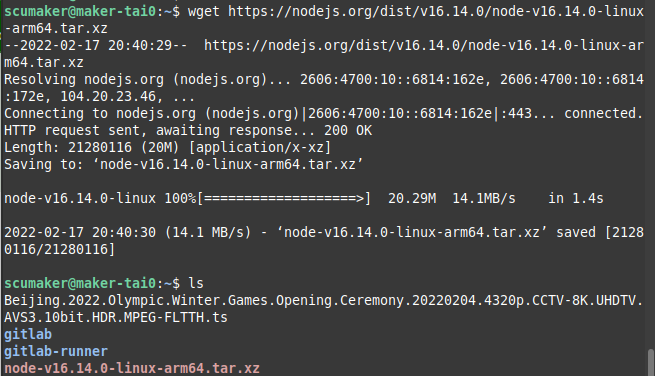

然后右键复制链接,在 Linux 用户目录下 wget 下载下来。

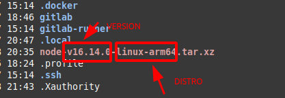

VERSION=v16.14.0 # 注意改成你自己的版本
DISTRO=linux-arm64 # 注意改成你自己的架构
