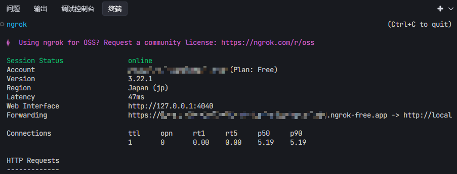

:rocket: 启动本地服务并建立隧道
假设你在本地运行了一个监听 8080 端口的服务,执行以下命令即可将其暴露到公网:
./ngrok http 8080
执行后,Ngrok 会生成一个类似于 https://xxxx.ngrok.io 的公网地址,外部用户可以通过该地址访问你的本地服务。

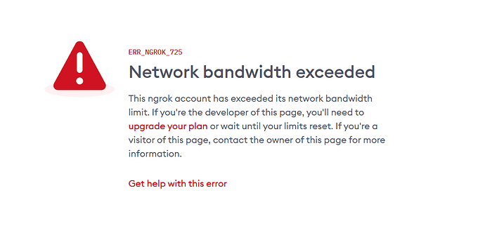

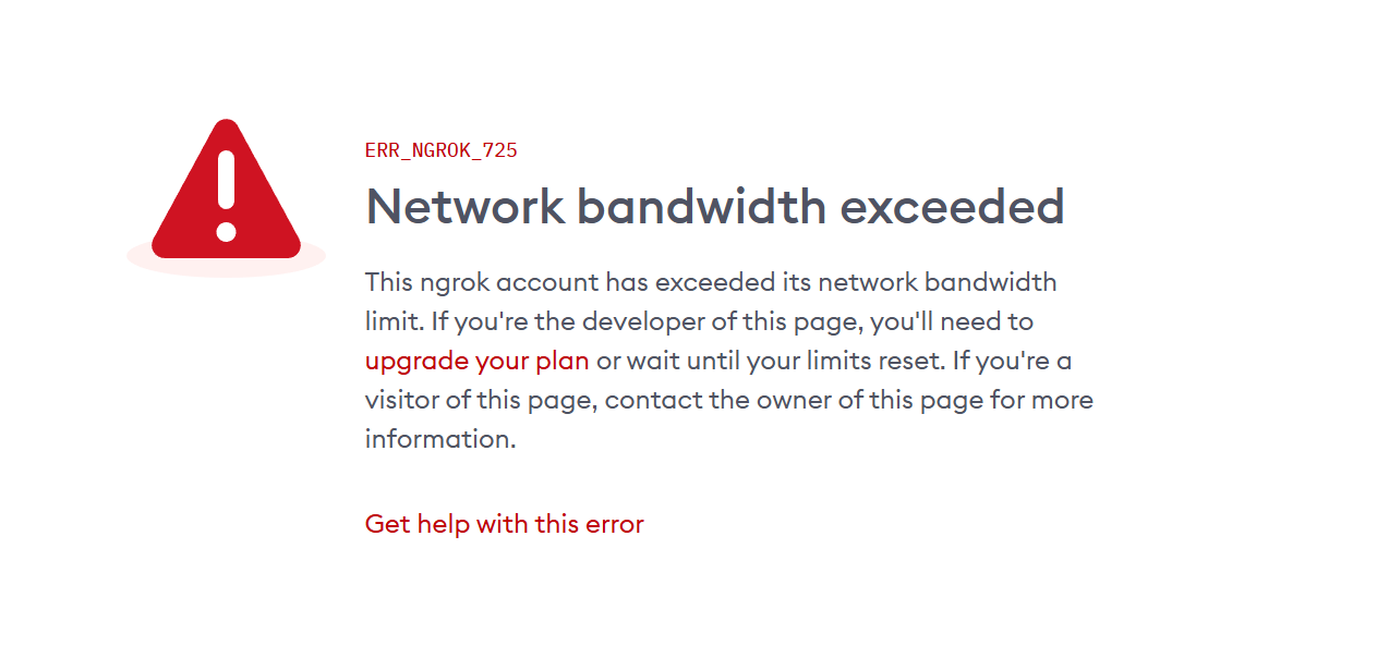

ngrok 有流量限制,今天刚触发所以刚知道
我个人换成了 Microsoft Azure Dev Tunnel,详情可见 How to use API in remote server when you cannot use server_ip directly
