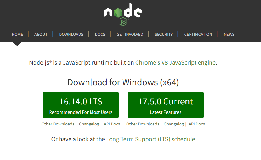

注意直接 apt install 的这个nodejs版本很老,打开nodejs官网发现最新版都已经16.14了,10.19.0属实是远古版本了
所以我们还要更新nodejs的版本。

意思是16.14.0(上面途中左边的LTS稳定版本)已经安装了,但是现在你的 node -v 命令还是输出的老的版本,你要用 hash -r 或者 rehash 来更新一下
更新完之后 node -vv16.14.0, npm -v8.3.1
